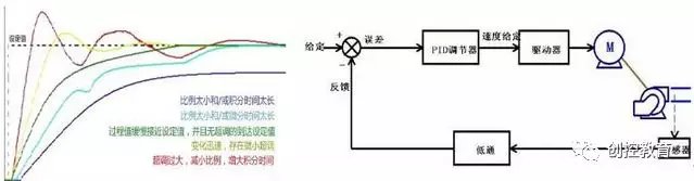

第十一步:实际运行并调试PID参数
没有一个PID项目的参数不需要修改而能直接运行,因此需要在实际运行时调试PID参数。
查看数据块以及符号表相应的PID符号标签的内容,可以找到包括PID核心指令所用的控制回路表,包括比例系数、积分时间等等。将此表的地址复制到状态表中,可以在监控模式下在线修改PID参数,而不必停机再次做配置。
参数调试合适后,用户可以在数据块中写入,也可以再做一次向导,或者编程向相应的数据区传送参数。

PID参数有经验值吗?
每一个项目的PID 参数都不一样,没有经验参数,只能现场调试获得。
