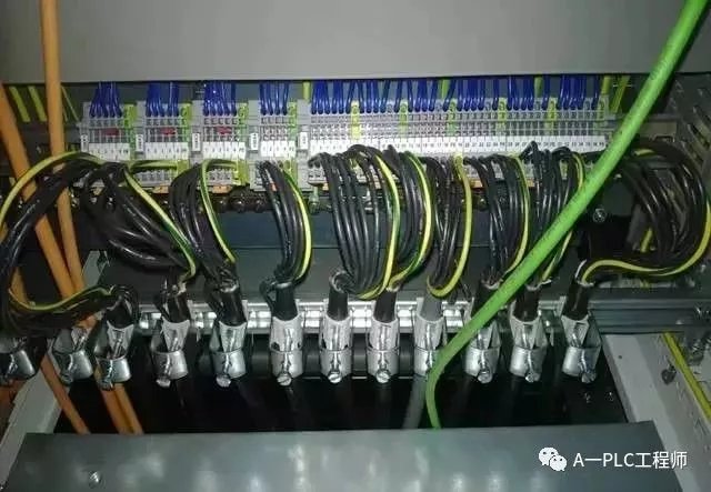

抗干扰处理
工业现场的环境比较恶劣,存在着许多高低频干扰。这些干扰一般是通过与现场设备相连的电缆引入PLC的。除了接地措施外,在电缆的设计选择和敷设施工中,应注意采取一些抗干扰措施:
1.模拟量信号属于小信号,极易受到外界干扰的影响,应选用双层屏蔽电缆;高速脉冲信号(如脉冲传感器、计数码盘等)应选用屏蔽电缆,既防止外来的干扰,也防止高速脉冲信号对低电平信号的干扰;
2.PLC之间的通信电缆频率较高,一般应选用厂家提供的电缆,在要求不高的情况下,可以选用带屏蔽的双绞线电缆;
3.模拟信号线、直流信号线不能与交流信号线在同一线槽内走线;
4.控制柜内引入引出的屏蔽电缆必须接地,应不经过接线端子直接与设备相连;
5.交流信号、直流信号和模拟信号不能共用一根电缆,动力电缆应与信号电缆分开敷设;
6.在现场维护时,解决干扰的方法有:对受干扰的线路采用屏蔽线缆,重新敷设;在程序中加入抗干扰滤波代码。
