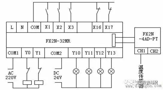

    案例:制冷中央空调温度控制
    一、动作要求分析
    该制冷系统使用两台压缩机组,系统要求温度在低于12℃时不起动机组,在温度高于12℃时两台机组顺序起动,温度降低到12℃时停止其中一台机组。要求先起动的一台停止,温度降到7.5℃时两台机组都停止,温度低于5℃时,系统发出超低温报警。
    二、硬件设计
    在这个控制系统中,温度点的检测可以使用带开关量输出的温度传感器来完成,但是有的系统的温度检测点很多,或根据环境温度变化要经常调整温度点,要用很多开关量温度传感器,占用较多的输入点,安装布线不方便,把温度信号用温度传感器转换成连续变化的模拟量,那么这个制冷机组的控制系统就是一个模拟量控制系统。对于一个模拟量控制系统,采用可编程控制器控制,控制性能可以得到极大的改善。在这里可以选用FX2N-32MR基本单元与FX2N-4AD-PT模拟量输入单元,就能方便的实现控制要求。
    中央空调温度控制I/O分配表
    三、软件设计
