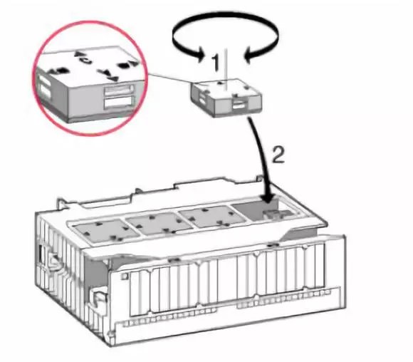

量程卡的设置量程卡 在模板的左侧装有量程卡,允许的设置为“ A”,“B”,“C”和“ D”,分别适用于不同的测量的类型和范围。在安装模板前必须正确地设置它。
没有量程卡的模拟量模板具有适应电压和电流测量的不同接线端子,这样,通过正确地连接有关端子可以设置测量的类型。 关于设置不同的测量类型及测量范围的简要说明印在模板上。对于这个工程,水位的测量采用的是二线制变送器,所以选择“ D”,如图 2-4 所示。
