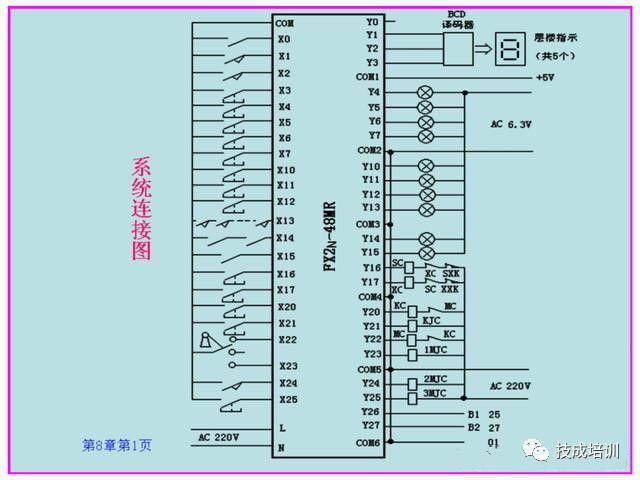

3.控制系统各环节的作用及实现
1. 层楼电器电路的实现
要对电梯进行控制,首要的问题就是反映电梯实际所在的位置(楼层)。
层楼继电器回路就是完成这一功能的。每一层对应一个层楼继电器,电梯在哪一层,对应楼层的层楼继电器就会动作。
PLC具有数据传送、算术计算、数据比较处理等功能,所以用PLC很容易能实现层楼电路:
启用一数据寄存器D0,电梯在最下层端站时可将1送入D0,最上层端站时,将最高层数送入D0;电梯每上升一层将D0自动加1;
电梯每下降一层D0自动减1,这样使D0中存放的始终是层数;
然后,将D0分别与1、2、3、……相比较,等于几就说明电梯在几,这时驱动对应的层楼继电器,实现层楼电路。
四层四站的层楼继电器电路梯形图如图所示。
2. 指令和召唤回路
指令和召唤回路的作用是:将轿内指令和厅外召唤信号记忆并指示,当电梯响应后自动将
其消除。
记忆和消除可用PLC的SET和RST指令实现。
(1)指令回路
指令回路梯形图如图所示
(2)召唤回路
由于除两个端站外,其它各层均有两个召唤(上召、下召),而且召唤的响应是顺向响应。
另外若电梯在直驶运行时不响应召唤,此时召唤应保留。所以召唤回路与电梯的运行方向以及是否直驶密切相关,为此在召唤回路中加入了反映直驶和方向监视的继电器M1和M2。
(3)选向回路
选向回路的作用,是根据目前电梯的位置和指令、召唤的情况,决定电梯的运行方向,是向上或是向下。
电梯方向的选择,实际就是将指令和召唤的位置与电梯实际位置相比较,若前者在上(位置的上下)电梯则选择向上,相反则选择向下。
方向的实现:首先由层楼继电器形成选向链,然后将每层的指令和召唤对应接入。
实际决定电梯的运行方向有以下三种情况。
  a.自然选向
如上分析,电梯自己判断来选择方向。
  b.强迫选向
若电梯工作在司机方式,可通过操纵箱上的向上或向下按钮,来干预电梯的运行方向,即强迫使其向上或向下。
  c.检修选向
若电梯工作在检修方式,同样可使用向上或向下按钮,使电梯以检修的速度向上或向下运行。电梯的选向回路梯形图如图所示。
3. 选层电路
选层意味着要减速(换速)准备平层停车。电梯的选层分指令选层和召唤选层,即因某层有召唤或有该层的指令使电梯在该层是否停车。其中指令选层是绝对的,若电梯运行正常,指令一定能使电梯在该层减速停车。
召唤选层是有条件的,一是召唤选层必须满足同向,即与电梯的运行方向一致,这就是所谓的“顺向截车”;二是直驶时可将召唤屏蔽,即电梯直驶时,即使同向的召唤也不能使电梯减速停车。
