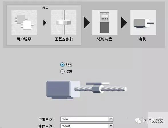

C. 配置工艺对象
变频器配置参数
基本参数设置
编码器参数设置
编码器设置2
编码器设置3
其他参数设置
