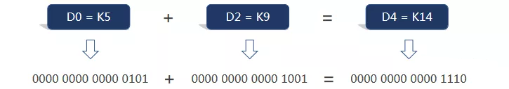

PLC也是一台微电脑,许多功能指令离不开进制转换,同时也是为了增加程序的可读性,想要对PLC进行编程,那么必须得清楚数制的设置以及转化和对应的符号。

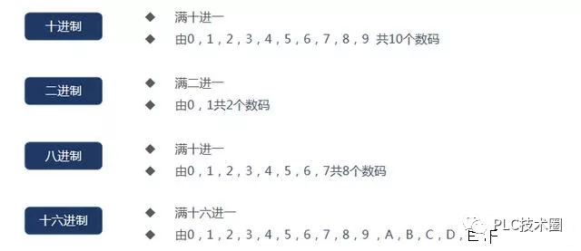

当然,人们输入计算机的十进制被转换成二进制进行计算,计算后的结果又由二进制转换成十进制,这都由操作系统自动完成,并不需要人们手工去做。人们通常采用的数制有十进制二进制、八进制和十六进制。

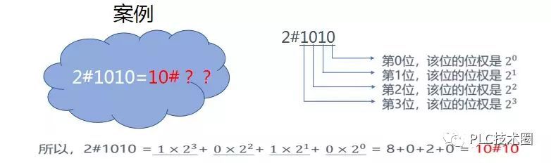

方法:二进制数从低位到高位(即从右往左)计算,第0位的权值是2的0次方,第1位的权值是2的1次方,第2位的权值是2的2次方,依次递增下去,把最后的结果相加的值就是十进制的值了!

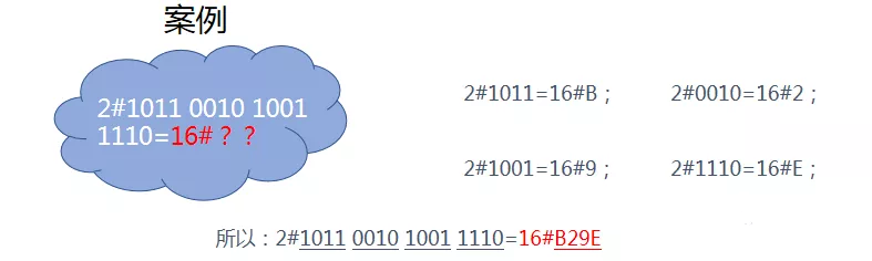

方法:将二进制数从最低位开始( 从右到左 ),以4位二进制数为一组进行分组,最左边不足4位的补零。然后对每组分别运用“8421”法则快速运算。

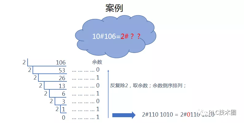

方法:十进制数除2取余法,即十进制数除2,余数为权位上的数,得到的商值继续除2,依此步骤继续向下运算直到商为0为止。

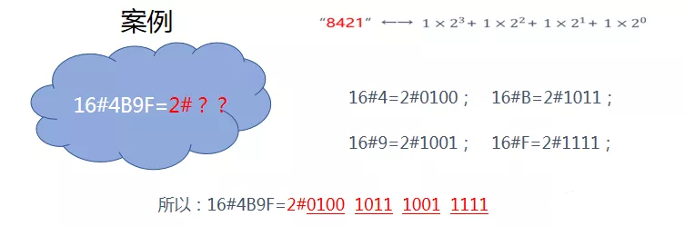

方法:对于每一位十六进制数,分别运用“8421”法则快速运算,逐位展开成4位二进制数,不足四位的补零,最后最左边的零可省略。
