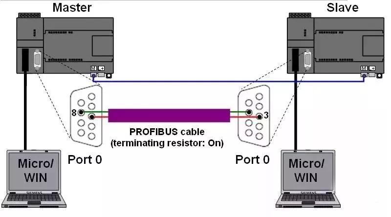

1. 硬件设置
程序中的 Modbus 通讯是在两个 S7-200 CPU 的 0 号通讯口间进行的(最好每个 CPU 都有两个通讯口)。在主站侧也可以用相应库文件 "MBUS_CTRL_P1" 和 "MBUS_MSG_P1"通过1号通讯口通信。通讯口 1 用 Micro/WIN 与 PG 或 PC 建立连接,两个 CPU 的通讯口 0 通过 Profibus 缆进行连接(电缆的针脚 连接为3,3,8,8 -> 见图 01)。另外,需要确定逻辑地M相连 。
