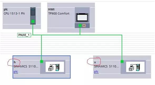

1系统配置系统硬件配置表以及网络视图
CPU 1513-1 PN 6ES7 513-1AL00-0AB0
TP900 Comfort 6AV2 124-0JC01-0AX0
SINAMICS S110 CU305 PN V4.4 6SL3 040-0JA01-0AA0
