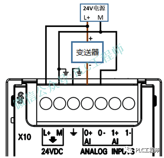

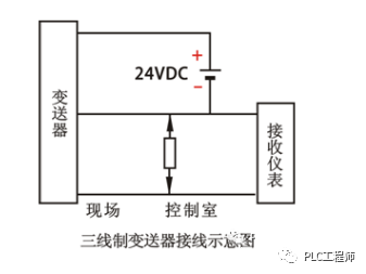

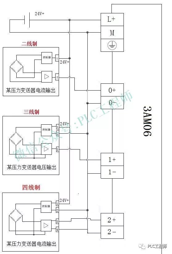

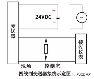

4、变送器与模拟量模块之间的信号如何传输:通过四线制、三线制及两线制的接线:
这三幅图,看似略懂,可实际接线还是一头蒙,为什么,因为没有实际的接线图,如果是按下面这些接线,估计就清晰了:

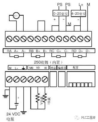

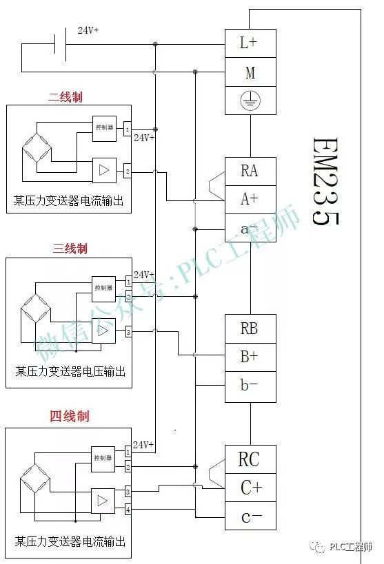

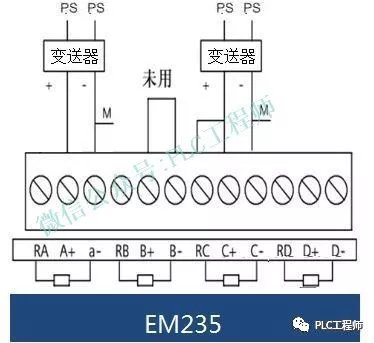

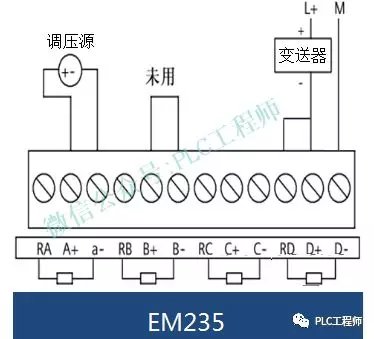

1西门子,EM235 官网手册图:

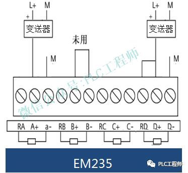

四线制:左端为变送器电压输出,右端为变送器电流输出,PS为变送器外接电源(不一定和PLC电源一至,所以不用L+,M,这里的L+,M多指直流24V)。
两线制:左端为调压源电压输出,右端为变送器电流输出
这里,给大伙举个例子:

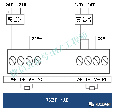

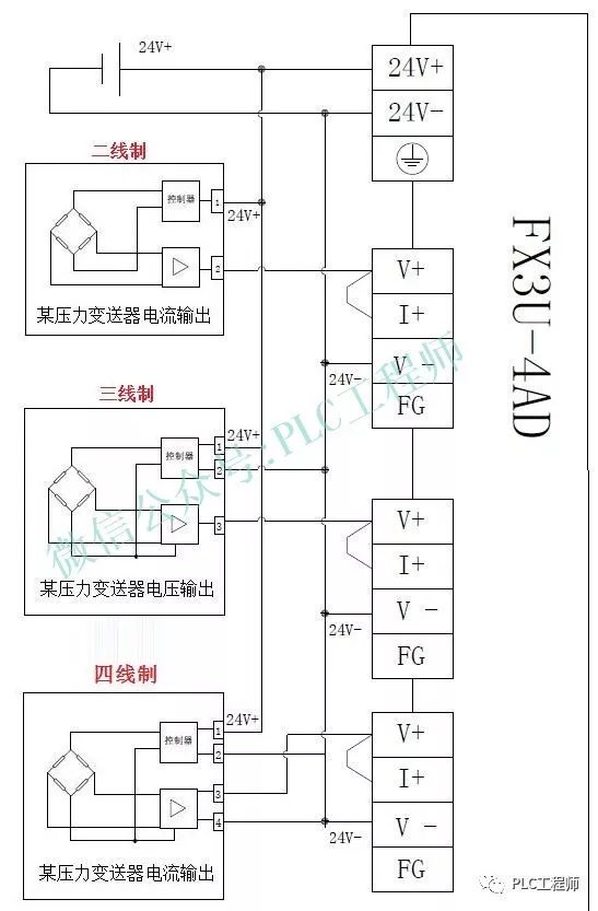

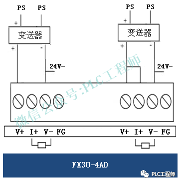

2三菱,FX3U-4AD 官网上的手册是这样的接线:
看懂了么?不懂就继续往下看

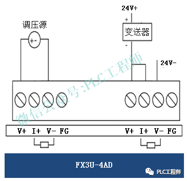

这里, FG为专用接地端,也给大伙举个例子:

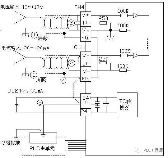

1、西门子的模块与三菱的模块有相似的地方,例如西门子的A+ A- RA 与三菱的V+ V- I+对应,RA与A+之间串电阻,I+与V+之间也是串电阻。
2、模块凡是接受电流信号,会看到有端子串接,例如,西门子的A+与RA,三菱的V+与I+串接起来的,为什么要串接,因为能把250Ω的电阻接起来,拿三菱的来说,电流信号 → I+-V+(电阻一端), I-(电阻另一端) → 24V-,这样的话,就相当于电流信号流进电阻,根据欧姆定律,U=I*R(0~20MA*250Ω=0~5V),因此,相当于在模块的V+与V-两端产生一个电压,加到两个100K电阻两端!这表明了,模拟量模块最终其实处理的是电压信号。

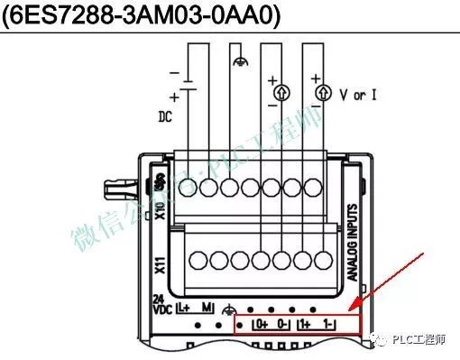

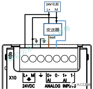

然而很多人会忘记串这根线,就导致电流信号处理会出问题,而且这样串接确实很麻烦,可能西门子的硬件工程师注意到这个问题了,所以进行了改进,当然,这是猜的(别的不说,只举例S7-200Smart 的模拟量模块):

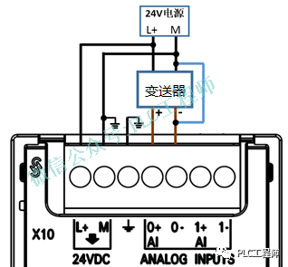

3EM AM03官网上的手册是这样的接线:
看红色方框,接线端没有别的符号,只有序号的一正一负了。
四线制:电压/电流四线制接线,别钻 为什么电源不写PS的 牛角尖~
这里,给大伙举个例子:
是不是看起来利索多了,说这些,只是想告诉大家,科技在进步,新产品总会人性化,就此文来说,新产品模块接线得懂,旧产品模块接线也得懂,新产品是建立在旧产品上的,但原理性的东西不会被磨灭。

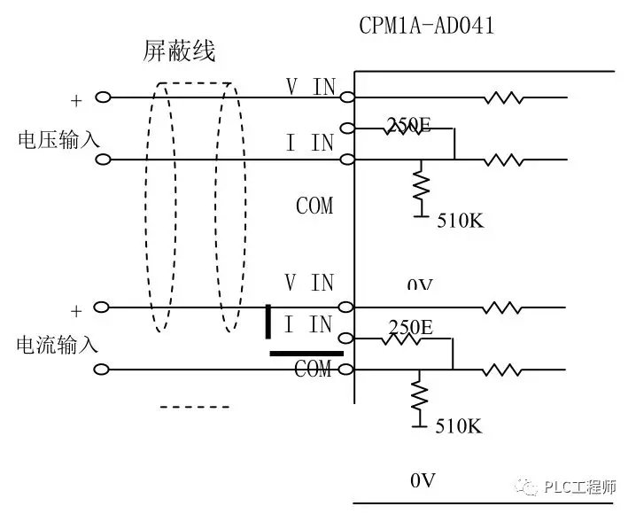

4欧姆龙,CPM1A-AD041官网上的手册是这样的接线:
个人感觉,像西门子的EM235模块接线,所以分解图不上了,直接放例子图:
实例图:
