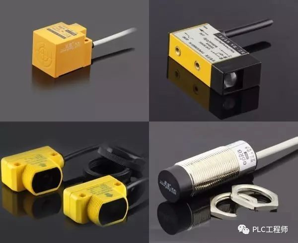

传感器根据输出类型可以分为NPN(有人称为源型传感器)和PNP(有人称为漏型传感器)两大类;两种类型的传感器都有3个引脚,分别接24V、0V、Out(信号输出),
1、NPN(源型):当导通时输出低电平
当导通时,信号输出线out和0v线连接,相当于输出低电平:0V。
NPN型传感器根据安装逻辑方式不同分为3小类:
1、NPN-NO(常开型):不接通时无输出;接通时输出低电平;
2、NPN-NC(常闭型):不接通时输出低电平;接通时无输出;
3、NPN-NC+NO(常开、常闭共有型):两个out输出端(一开一闭)。
2、PNP(漏型):当导通时输出高电平
当导通时,信号输出线out和电源线VCC连接,相当于输出高电平的电源线,24V。
PNP型传感器根据安装逻辑方式不同分为3小类:
1、PNP-NO(常开型):不接通时无输出;接通时输出高电平;
2、PNP-NC(常闭型):不接通时输出高电平;接通时无输出;
3、PNP-NC+NO(常开、常闭共有型):两个out输出端(一开一闭)。
