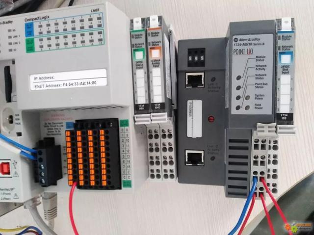

  左图大块头为PLC,后边扩展两个模块,右边为分布式IO模块,扩展了一个模块。
  个人感受:
PLC的外形不如S7-1200/1500好看。实际试用时,从上电到系统启动完成时间较长,保守估计一分钟以上。扩展模块尺寸相当小,某些细节方面设计很不错,白色标签可以抽出,但是标签太小了,写字也不好写。这不重要。不同功能模块颜色不一样,图上蓝色的模块为DI模块,绿色为DO模块,橙色为AI模块,类比西门子ET200SP的模块,辨识度更好。
  模块安装方式与西门子有些区别,与ET200SP系列比较,模块与基座单元插拔均很方便,但是基座单元的更换,就不一样了。西门子的基座单元是左右连接一个连一个,拆卸的时候需要将左右均掰开一定空间,而AB采用的是垂直安装方式,PLC与模块的最右侧均有一个卡槽(被上图中DANGER字样的盖板挡住了),基座单元只需顺着卡槽直接插到底就行。AB的垂直拆卸方式明显比西门子的左右拆卸方式更合理。
