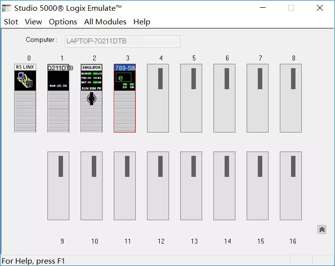

这里使用仿真方式详细介绍,实体PLC的间接寻址编程同此法。
1. 在仿真器中,2号槽添加CPU,3号槽添加模块.
2. 打开Studio 5000 PLC编程软件,组态模块.
