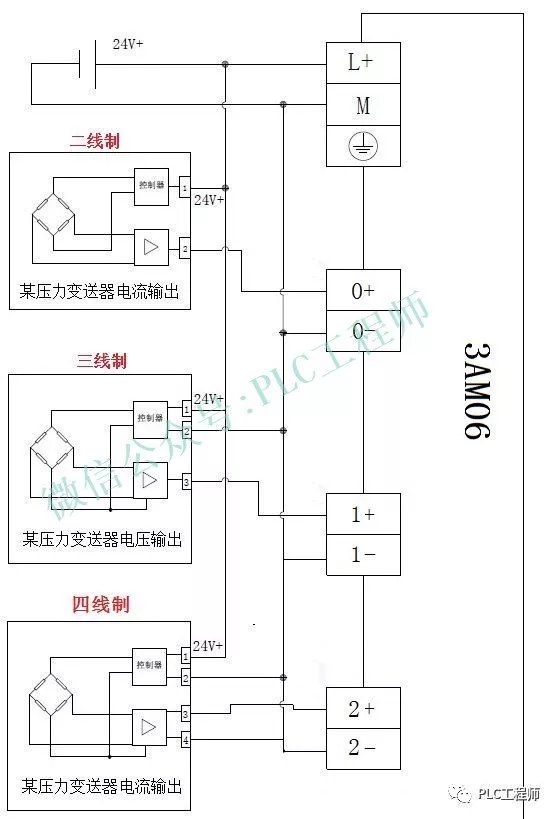

4、变送器与模拟量模块之间的信号如何传输:通过四线制、三线制及两线制的接线:
这三幅图,看似略懂,可实际接线还是一头蒙,为什么,因为没有实际的接线图,如果是按下面这些接线,估计就清晰了:

3EM AM03官网上的手册是这样的接线:
看红色方框,接线端没有别的符号,只有序号的一正一负了。
四线制:电压/电流四线制接线,别钻 为什么电源不写PS的 牛角尖~
线制:左端为变送器电压输出,右端为变送器电流输出
两线制:左端为调压源电压输出,右端为变送器电流输出
这里,给大伙举个例子:
