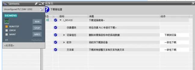

摘要: 对于初学PLC的朋友,个人不建议买PLC,可以利用软件的仿真软件来学习,但仿真软件也不是万能的,很多功能仿真软件是无法实现的,今天就聊聊博途PLCSIM与真实PLC究竟有哪些区别。一、硬件的支持TIA Portal Basic 和 S ...

虚拟 PLC 并不能完全仿真真实 PLC。虚拟 PLC 与真实 PLC 的行为会存在差异。差异有时候存在于所有 CPU 系列中,也有时候只存在于一个 CPU 系列或特定 CPU 中。
许多系统 CPU 函数(SFC 和 SFB)用于仿真的操作是有限的。在仿真期间,依赖此函数的程序操作会发生变化。
此外,与时间密切相关的程序会很难通过仿真进行调试,因为仿真时间不如真实 PLC 的时间那般确切。
