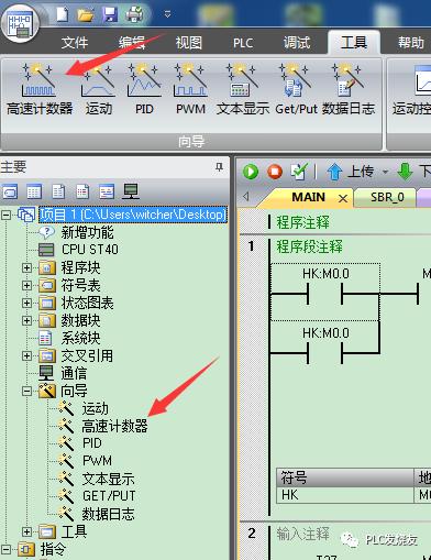

在 Micro/WIN SMART 中的命令菜单中选择 Tools(工具)> Wizards(向导)中选择 High Speed Counter(高速计数器向导) ,也可以在项目树中选择 Wizards(向导)文件夹中的 High Speed Counter(高速计数器向导)按钮。
