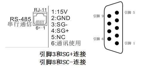

四、PLC与变频器通信硬件的连接
在变频器上面涉及通信的端子标记有A/B RS585+/RS485-或RJ11的网口;找到相关变频器的说明书查看通信端口的接线定义,以下是台达VFD-M系列的变频器通信口接线定义
