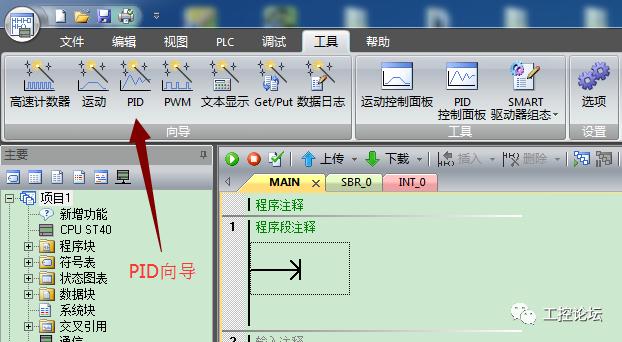

1.在Micro/WIN SMART中的工具菜单中选择PID向导:
图1. 在工具栏中选择PID向导
