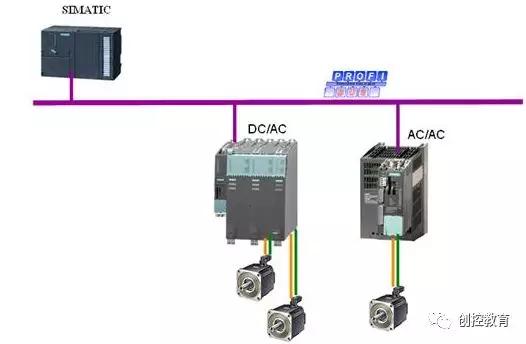

二、S7-300/400与S120装置的连接
三、驱动器站地址设置
1. 驱动装置的PROFIBUS通讯地址设置有两种方法:
(1) 通过CU控制单元上的拨码开关实现地址设置,有效地址值为:1…126,本例中地址设置见下图。
注意:通过拨码开关改变地址时应断掉变频器电源
(2) 在拨码开关全部拨到OFF或ON状态时可以利用参数P918设置地址,否则
P918参数中设置的地址是无效的。
驱动装置的PROFIBUS 通讯波特率默认为:1.5Mbps
2. 在S7-300/400的硬件组态中设定的驱动装置站地址应与驱动装置的站地址一致。
