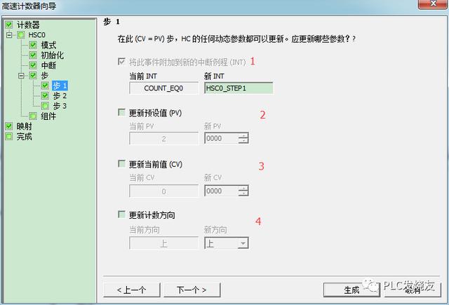

8. HSC 第一步 定义高速计数器每一步的操作
在这里配置的是当前值等于设定值中断的服务程序中的操作:
1. 向导会自动为当前值等于预置值匹配一个新的中断服务程序,用户可以对其重新命名,或者使用默认的名称。
2. 勾选后,用户在右侧输入新的预置值。
3. 勾选后,用户在右侧输入新的当前值。
4. 如果选用的高速计数器模式有内部方向控制位。
5. 使用相同的方法完成其余两步的设置
