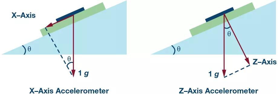

如果通过组合器件(单芯片、组合式加速度计和陀螺仪)实现倾角测量,则不必在车上安装一个独立的EPB模块,结果可以大幅降低汽车的成本。由于组合器件通常用于ESC,所以并未针对倾角检测优化,并且通过组合器件测量倾角时,测量精度有时无法达到要求。由于组合器件是XY轴或XYZ轴,所以通常用X轴进行倾角测量,EPB模块中的部分传统型低-g加速度计使用的是Z轴,因为它是垂直安装在发动机舱里的。检测轴应该与重力垂直,才能取得更高的精度——我们稍后会讨论这一点。
图1. X轴和Z轴加速度计的安装示意图。
