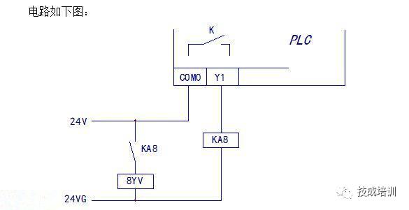

液压站共由8只电磁阀控制,8只电磁阀的供电是直流24V,8只电磁阀由PLC据工艺流程实施自动控制。两名实习生围着液压系统和PLC电控柜来回转了几圈,测了一下电磁阀(标号为8YV)线圈有正常的电阻,大概几十Ω,判断电磁阀是好的;请操作工人操作了一回电控柜,其它七只电磁阀都能正常动作。但8YV线圈两端总是得不到电压,不能吸合。两名实习学生大致检查了一下线路,由PLC的输出触点驱动中间电器KA8,由KA8再控制电磁阀的动作。电路如下图:

李师傅说:找到PLC的两个输出控制端子YO、COM0,其实两个端子内部就是一个继电器常开触点,说白了,PLC控制端子就是一个小开关,开关闭合时,中继KA8得电,接通8YV线圈电源,电磁阀动作,对不对?
我们可以先将YO、COM0两个端子短接一下,观察一下KA8是否动作,如果KA8正常动作,但8YV并不动作,再短接一下KA8的常开控制触点,8YA正常动作了,则说明KA8坏掉,常开触点接触不良;若短接YO、COM0两个端子,电磁阀8YV正常动作,说明PLC输出外围电路是好的;若短接YO、COM0端子,KA8不动作,检查24V控制电源和引线。
当然,在电控柜这边,可以短接YO、COM0端子的同时,测量一下8YV接线端子,有无24V电压,来判断PLC外围控制线路是否正常。
这样,通过短接两个开关点,即使PLC外围控制线路的故障暴露无遗了。不必要非得在操作设备过程中才能检查故障啊。你得想办法让线路改变常态,动起来,使故障暴露出来。

在操作过程中,注意看一下,若YO端子指示灯能点亮,但KA8不吸合,说明PLC内部继电器触点接触不良,应修复或更换PLC,如上图电路,当Y0端子输出指示灯亮时,你可以测一下,YO、COM0两端子之间电压为OV,说明内部开关接通;灯熄时,电压为24V,说明内部开关断开。若Y0端子输出指示灯亮,但电压仍为24V,必定是PLC内部继电器触点损坏。
