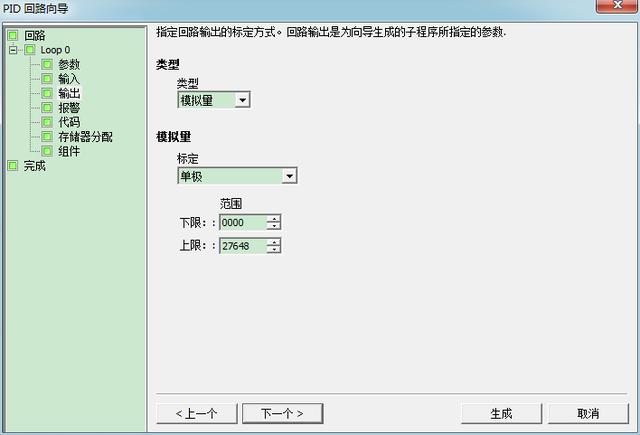

5.设定输入回路输出选项
图8. 设定PID输出选项
1输出类型可以选择模拟量输出或数字量输出。模拟量输出用来控制一些需要模拟量给定的设备,如比例阀、变频器等;数字量输出实际上是控制输出点的通、断状态按照一定的占空比变化,可以控制固态电器(加热棒等)
选择模拟量则需设定回路输出变量值的范围,可以选择:
1. 单极:单极性输出,可为0-10V或0-20mA等
2. 双极:双极性输出,可为正负10V或正负5V等
3. 单极20% 偏移量:如果选中20% 偏移,使输出为4 - 20mA
4. 取值范围:
0. c为单极时,缺省值为 0 到 27648
0. c为双极时,取值-27648 到27648
0. c为20%偏移量时,取值5530 - 27648 ,不可改变
如果选择了开关量输出,需要设定此循环周期
图9. 设定PID输出为数字量
