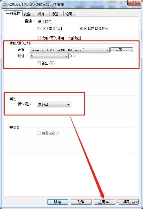

第四步:(在系统参数设置里面点击新增设备创建PLC连接参数)
第六步:(设备名称选择200SMART Ethernet、接口类型选择以太网、IP地址设置成200SMART PLC下载通讯的IP地址即可)
第七步:(在触摸屏组态两个按钮、一个指示灯、一个数显)
1. 启动按钮关联PLC地址:M0.0
2. 停止按钮关联PLC地址:M0.1
3. 指示灯关联PLC地址:M1.0
4. 数显关联PLC地址读取MW10、写入地址:MW20
