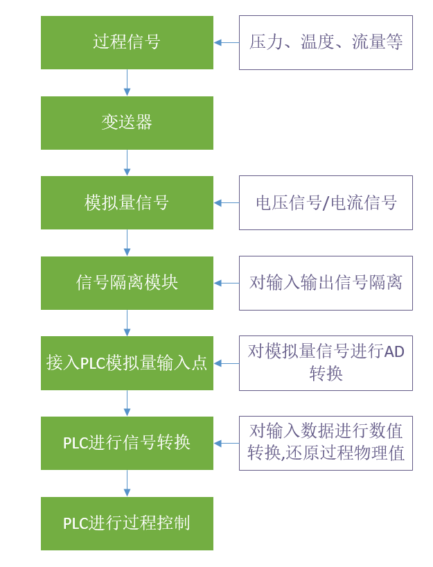

模拟量信号是自动化过程控制系统中最基本的过程信号(压力温度流量等)输入形式。系统中的过程信号通过变送器,将这些检测信号转换为统一的电压电流信号,并将这些信号实时的传送至控制器(PLC)。
PLC通过计算转换,将这些模拟量信号转换为内部的数值信号。从而实现系统的监控及控制。从现场的物理信号到PLC内部处理的数值信号,有以下几个步骤:
  从以上PLC模拟量的信号输入流程可以看到,在自动化过程控制系统中,模拟量信号的输入是非常复杂的。但是,在现目前的工业现场,对模拟量信号的处理已基本都采用电流信号方式进行传输,相比于电压信号方式,电流信号抗干扰能力更强,传输距离更远,信号稳定。
