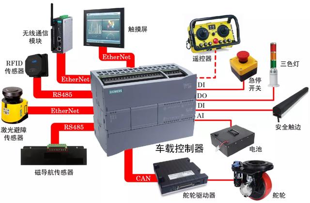

1.1 西门子 S7-1200 PLC
我选择西门子的 S7-1215C 型 PLC 作为 AGV 的车载控制器(以后简称为S1200),如下图所示。由于西门子的产品型号非常丰富,各个型号在接口种类、性能等方面有细微的差别,在购买时为了准确描述具体是哪个型号,最好使用订货号。西门子每种产品都有一个唯一的订货号,在采购时只需要提供这个编号即可。在西门子的编程软件中也可根据订货号查找对应的型号。当然,使用西门子的产品也有一些缺点,比如它的PLC是通用产品,并不是针对车辆控制而专门设计的。淘宝上一个100元的ARM开发板都具有RS485、CAN、以太网接口,而西门子却要为此付出昂贵的代价,西门子的产品开放性非常差。所以,以后的AGV会逐步淘汰西门子的产品。

PLC要想控制驱动器就要向它发送指令数据。低端驱动器可以用模拟量或者脉冲信号传递数据,高端驱动器则采用规范的通信协议传递数据,这样的通信可以借助 RS-232、RS-485、CAN、EtherCAT 等协议实现。因为 S1200 的 CPU 模块没有这些通讯接口,所以要想连接驱动器,需要购买额外的通信模块(CM:Communication Module)。上面提到的几种协议西门子都有对应的通信模块支持,比如西门子的 232 、485 和 CANopen 通信模块如下图所示(这三种模块外形完全一样),注意 232 和 CANopen 模块的插头是公头,而485的则是母头。
对于移动设备来说,CAN总线是最常用的通讯方式,像汽车、挖掘机、AGV一般都采用CAN总线通讯。CAN 总线的速度快(最高可达1Mb/s,比485要快)、稳定性高(采用差分信号,抗干扰),更“智能”(有优先级和仲裁机制),因此应该优先选择 CAN 总线。但是考虑到西门子本身没有 CAN通信模块(如果想使用CAN,要购买第三方公司HMS提供的CANopen模块),本文使用的驱动器采用 485 协议,所以我们选择485模块。
随之而来的一个问题是:S1200能外扩几个通信模块?答案是:3个。不管是哪种通信模块,数量最多只能是3个,种类不限可以混用。如果你的驱动器是总线型(485和CAN都属于总线型)的,那么只要一个485模块或者 CANopen 模块就行了。注意232不是总线型的,所以用两个驱动器就要添加两个通信模块。如果你的 AGV 还有其它走通信协议的传感器(例如磁导航传感器、RFID传感器),那么3个通信模块很有可能就显得捉襟见肘。
西门子485模块的接头采用了标准9 针D型插孔式连接器。为了将驱动器和PLC连接起来,我们要购买DB9接头,并用信号线将两个头连接起来。这里我们只利用两个信号线即可。值得注意的是,西门子的485接口定义和常规的485不一样,常规485的信号收发是1、2头,而西门子的485则是3、8头(参考手册的第1769页)。所以在连线时,要按照 3-2、8-1的对应顺序焊接,如下图所示。
