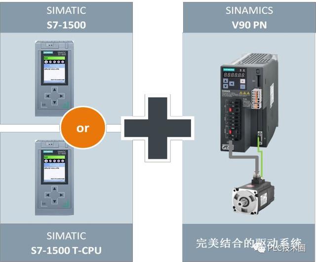

全新的工艺型 CPU,S7-1500T-CPU 是西门子新推出的一款运动控制 CPU,它无缝扩展了 中高级 PLC 的产品线,在标准型/安全型 CPU 功能基础上,能够实现更多的运动控制功能。根 据对工艺对象数量和性能的要求,可选择不同等级的 T-CPU 模块,适应从简单到复杂的应用。使用运动控制 PLC 可以使运动控制化繁为简,有如下特点:
• 标准、运动控制和安全功能集成在一个 CPU 中实现
通过 PROFINET 连接西门子 SINAMICS 驱动器
• TIA Portal 为控制器、驱动器、HMI 提供统一、高效的工程平台
• 智能、友好的组态和调试工具,例如如凸轮编辑器、控制面板和运动学轨迹记录
• 运动控制编程基于国际标准 PLCopen,无需专业知识
• 面向工艺对象(TO)的控制方式,便于工程、调试和维护,简化了机器制造商和用户 的工作
通过工艺对象可以轻松实现以下基本功能:
S7-1500T 可以连接具有 PROFIdrive 功能的驱动装置或带模拟量设定值接口的驱动装置, 通过标准运动控制指令实现运动控制功能,通过轴控制面板以及全面的在线和诊断功能可轻 松完成驱动装置的调试和优化工作。
本文以 S7-1500T 连接 V90 PN 为示例,详细介绍了项目的配置及组态、轴的配置、V90 PN 的在线测试及优化以及轴工艺对象的功能测试。

2.2 在博途软件中安装 V90 HSP 文件
从博途 V14 版本开始可以通过使用硬件支持包 (HSP)在 TIA Portal 中添加和组态 SINAMICS V90 PN 驱动装置。
图 2-1 系统示意图
