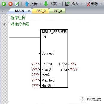

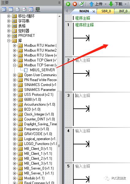

第二步:(从左侧项目树库指令当中调用MBUS_SERVER(服务器)指令)

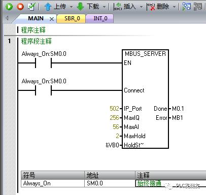

第三步:(填写MBUS_SERVER(服务器)指令)
MBUS_SERVER(服务器)指令各引脚填写如下:
概念:EN:使能端,给EN使能来接通MBUS_SERVER服务器指令。
填写:使用SM0.0一直为1来接通它。
概念:Connect:1:服务器接受来自客户端的请求;=0:服务器可以断开已经建立的连接
填写:使用SM0.0一直为1。
概念:IP_Port:服务器本地端口号
填写:这里和客户端一致,填写502。
概念:MaxIQ:对应数字量输入/输出点对应Modbus 地址参数,可设置范围:0-256,0表示禁用对输入和输出的所有读取和写入,建议将 MaxIQ 值设置为 256。
填写:256建议范围。
概念:MaxAI:对应模拟量输入参数对应Modbus 地址参数,可设置范围:0-56,0表示禁用对模拟量输入的读取,对于 CPU CR40 和 CR60,为 0
对于所有其它 CPU 型号,为56。
填写:56所以型号都可以。
概念:MaxHold:用于 Modbus 地址V 存储器中的字保持寄存器数,例如,如果要允许 Modbus 客户端访问 2000 字节的 V 存储器,则将 MaxHold 的值设置为 1000 字(保持寄存器)。
填写:这里可以访问6个字节,所以填写6。
概念:HoldStart:指向 V 存储器中保持寄存器起始位置的指针,简单理解是服务器写入到客户端的地址。
填写:&VB0地址前面一定要加指针符号(&),否则无效哦!
概念:Done:完成位,程序块指令执行完毕会输出完成位,这里的完成位还可以使用它做轮询哦!
填写:只能填写位地址,这里填写M0.1。
概念:Error:错误位,当程序块或通信出错错误时,Error会输出错误代码,可以根据这个错误代码来查找具体的错误信息,以便解除故障。
填写:只能填写位地址,这里填写MB1。
第四步:(通过第三步的填写,完成如下图)

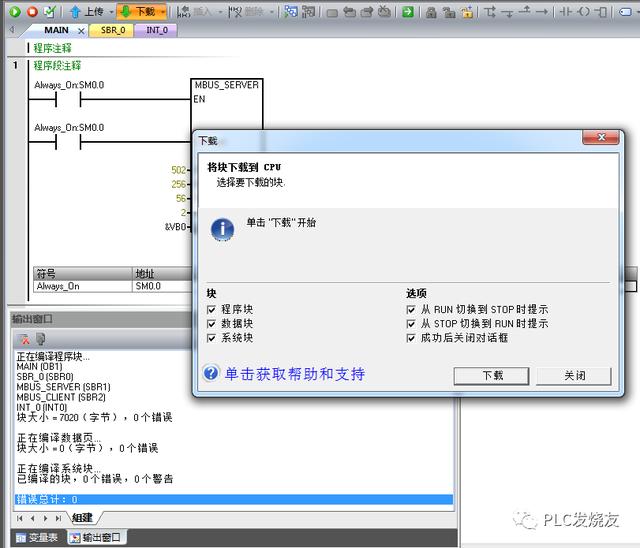

三、下载并监视程序

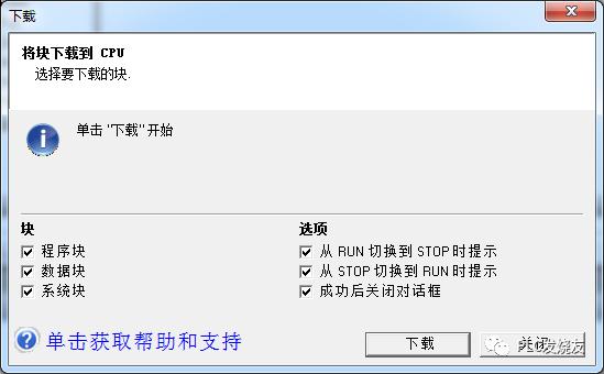

第一步:(下载程序并监视)

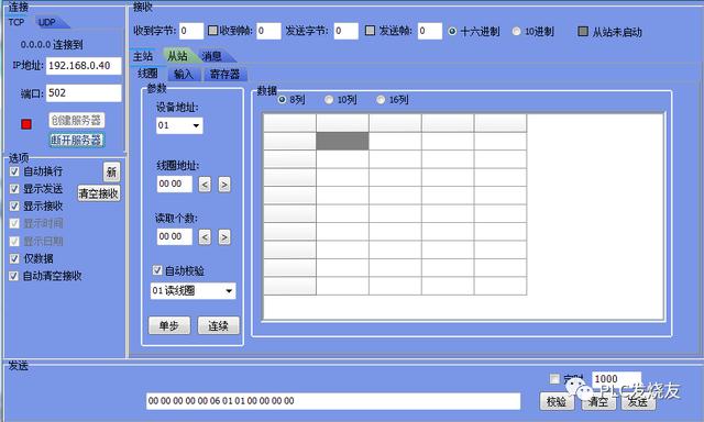

四、设置调试助手参数

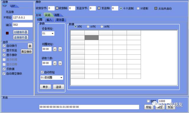

第一步:(打开调试助手软件)
第二步:(设置调试助手参数)
连接:选择TCP。
IP地址:输入192.168.0.10 这是你PLC通信下载IP地址。
端口:填写502。

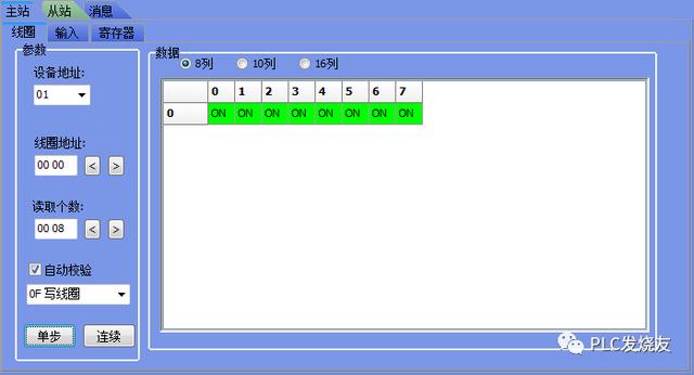

第三步:(读取服务器线圈地址状态)
调试助手是客户端等于主站,这里选择主站并选择线圈。
参数设备地址:不用管默认就好,也用不到。
线圈地址:也默认就好。
读取个数:选择00 08等于8个位,8个线圈Q0.0—Q0.7。

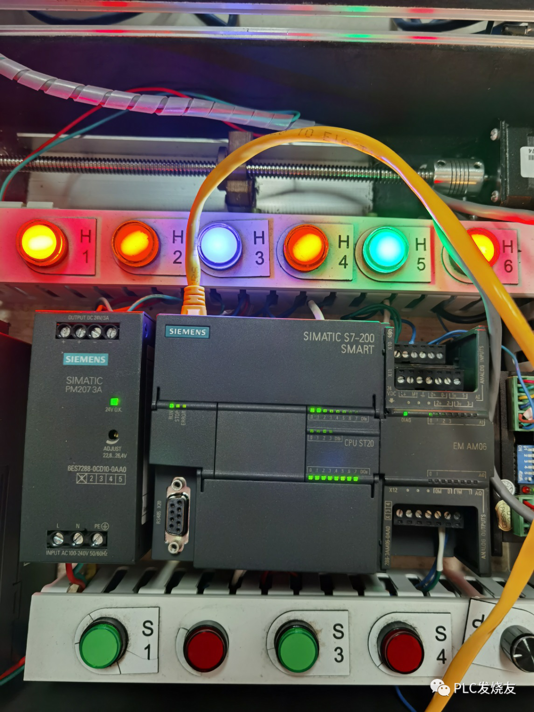

选择写线圈把8个位全部为1等于ON。
这时我们观察到PLC线圈是全部点亮,如下图:
