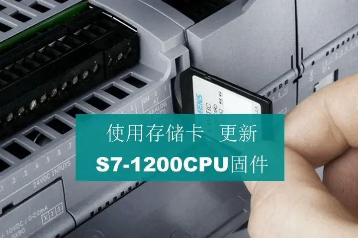

1 使用存储卡更新CPU固件
注意事项:
不同订货号的S7-1200CPU的固件文件不相同。用户在下载和更新固件之前请核对产品订货号。
12M以下存储卡不能用于CPU固件升级。
固件升级前CPU内部存储的项目文件(程序块、硬件组态等)不受影响,不会被清除。
如果存储卡中的固件文件订货号与实际CPU的订货号不一致,即使执行了下列步骤,CPU的原固件版本也不会改变。
详细步骤:
第一步:使用电脑通过读卡器清除存储卡中内容。注意:不要格式化存储卡!
第二步:从西门子官方网站下载最新版本的固件文件。下载并解压缩,用户可以得到一个“S7_JOB.SYS”文件和“FWUPDATE.S7S”文件夹。
第三步:将“S7_JOB.SYS”文件和“FWUPDATE.S7S”文件夹拷贝到存储卡中。
第四步:将存储卡插到CPU1200卡槽中。此时CPU会停止,“MAINT”指示灯闪烁。
第五步:将CPU断电上电 。CPU的“RUN/STOP” 指示灯黄绿交替闪烁说明固件正在被更新中。“RUN/STOP” 指示灯亮(黄),“MAINT”指示灯闪烁说明固件更新已经结束。
第六步:拔出存储卡
第七步:再次将CPU断电上电
用户可以在TIA PORTAL 软件--->在线和诊断--->诊断--->常规 中在线查看CPU目前的固件版本。
