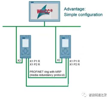

方法1:系统IP通信
WinCC通过S7-1500R/H的系统IP通信,这时S7-1500R/H的2个CPU被看作1个PLC,系统IP自动连接到主PLC。当主PLC宕机后,WinCC通过此系统IP自动切换到备用PLC上。这种方式组态简单,与单PLC无异,WinCC通信连接中的IP地址输入S7-1500R的系统IP即可。
这种方式适用PC是单网卡的网络结构
这种连接方式下支持符号访问,也支持AS 读取变量,我们着重介绍方法2
