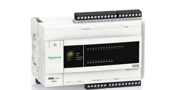

  plc实物接线图详解  输入端接线方式
  简思PLC输入端为:GND端和X端,支持所有的开关量输入,选取的开关需要是npn.no型的,常开。
  1、感应器的接法:
  ①磁性感应器,2线,一般Blue(蓝色)接GND,Brown(棕色)接输入端的X。
  ②光电感应器,3线,一般Blue(蓝色)接GND,Black(黑色)接输入端的X,Brown(棕色)接24v。
  2、行程开关,2线,行程开关没有正负极,选择NO一根接输入端X,选择另一根接GND。
  开关电源的选取:最好是台湾明纬开关电源,直流24v输出。
  输出端接线方式
  简思PLC输出端为:COM端和Y端,COM端接0V,Y端为输出控制端。简思PLC可直接驱动DC24V的气缸电磁阀,输出端6W以内可直接控制,功率高的负载,即功率》6W的负载,PLC不能直接驱动,需要用DC24V的中间继电器转接。
  1、电磁阀选取:如果是气动控制直接选用24v电磁阀,可直接连接至控制器上使用。
  2、液压阀控制:液压控制一般都是220v控制的,如果用控制器控制220v,中间需要一个电压的过度,选择24v继电器转接。
  3、普通电机控制:电机控制需要两个过度,因为380V的高压,需要一个中间继电器和交流接触器,可以接购买24v的交流接触器。
  4、步进/伺服电机控制:支持轴运动的简思PLC对于步进和伺服电机的型号选择没有特殊要求,PLC可直接连接步进/伺服电机的驱动器。
  简思PLC接线图
  1、SF-1616A2MT接线图
  PLC与步进电机/伺服电机的接线方式:
  2、SF-1008A0MT接线图:
  3、SF-0805A0MT接线图:
