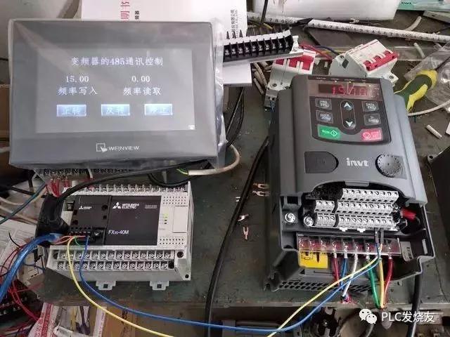

需要的硬件:三菱FX3G型PLC,485通讯模块(FX3G-485BD), 变频器一台英威腾,触摸屏(MT6071IP)。

HMI界面:
HMI界面
