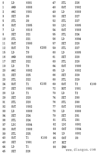

四、并行序列编程
    下图所示为并行分支的顺序功能图,并行分支是指同时处理的程序流程。
图 并行序列的顺序功能图
    其梯形图和指令表见下图中的( a )图和( b )图。
( a ) 梯形图
( b ) 指令表
图 并行序列对应的梯形图和指令表
    下图所示为按钮式人行道红、绿灯交通管理器,它是一个并行分支与汇合序列。
图 按钮式人行道交通灯示意图
   正常情况下,汽车通行,即 Y3 绿灯亮、 Y5 红灯亮;当行人需要过马路时,则按下按钮 X0 (或 X1 ), 30s 后主干道交通灯的变化为绿→黄→红(其中黄灯亮 10s ),当主干道红灯亮时,人行道从红灯转成绿灯亮, 15s 后人行道绿灯开始闪耀,闪耀 5 次后转入主干道绿灯亮,人行道红灯亮。
    下图是人行道交通灯的顺序功能图,该图既有并行分支,又有选择分支。
图 人行道交通灯顺序功能图
    其步进梯形图和指令表分别见下图( a )和( b )。
( a )梯形图
( b )指令表
图 人行道交通灯的步进梯形图和指令表
