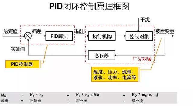

一、 PID回路控制概述
PID控制器是应用最广泛的闭环控制器,它根据给定值与被控实测值之间的偏差;按照PID算法计算出控制器的输出量,控制执行机构进行调节,使被控量跟随给定量变化,并使系统达到稳定;自动消除各种干扰对控制过程的影响。其中PID分别表示比例、积分和微分
S7-200 SMART中PID功能实现方式有以下三种:
PID指令块:通过一个PID回路表交换数据,只接受0.0 - 1.0之间的实数(实际上就是百分比)作为反馈、给定与控制输出的有效数值。
PID向导:方便地完成输入/输出信号转换/标准化处理。PID指令同时会被自动调用。
根据PID算法自己编程
S7-200 SMART CPU最多可以支持8个PID控制回路(8个PID指令功能块),根据PID算法自己编程没有具体数目的限制,但是我们需要考虑PLC的存储空间以及扫描周期等影响。
PID控制是负反馈闭环控制,能够抑制系统闭环内的各种因素所引起的扰动,使反馈跟随给定变化。
PID控制算法有几个关键的参数Kc(Gain,增益)Ti(积分时间常数),Td(微分时间常数)Ts(采样时间)
在S7-200 SMART中PID功能是通过PID指令功能块实现。通过定时(按照采样时间)执行PID功能块,按照PID运算规律,根据当时的给定、反馈、比例-积分-微分数据,计算出控制量
由于PID可以控制温度压力等等许多对象,它们各自都是由工程量表示,因此有一种通用的数据表示方法才能被PID功能块识别。
S7-200 SMART中的PID功能使用占调节范围的百分比的方法抽象地表示被控对象的数值大小。在实际工程中,这个调节范围往往被认为与被控对象(反馈)的测量范围(量程)一致。
PID功能块只接受0.0 - 1.0之间的实数(实际上是0%--100%)作为反馈、给定与控制输出的有效数值,如果是直接使用PID功能块编程,必须保证数据在这个范围之内,否则会出错。其他如增益、采样时间、积分时间、微分时间都是实数。因此,必须把外围实际的物理量与PID功能块需要的(或者输出的)数据之间进行转换。这就是所谓输入/输出的转换与标准化处理

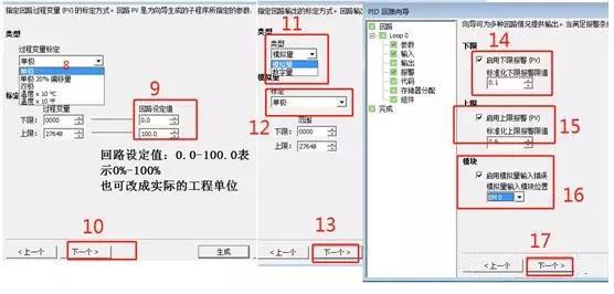

三、PID向导

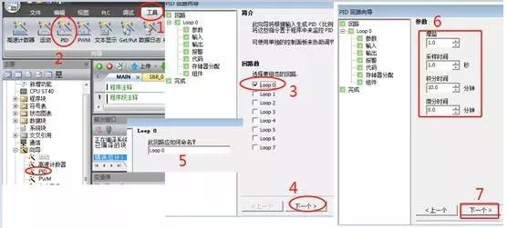

1、在Micro/WIN SMART中的工具菜单中选择PID向导
3、S7-200 SMART CPU最多可以支持8个PID控制回路(8个PID指令功能块)
6、增益:即比例常数
积分时间:如果不想要积分作用可以将该值设置很大(比如10000.0)
微分时间:如果不想要微分回路,可以把微分时间设为0
采样时间:是PID控制回路对反馈采样和重新计算输出值的时间间隔
8、单极性:0-27648
双极性-27648到27648
温度x10°是PT100的热电阻热电偶 的温度值 °C表示摄氏度 °F表示华氏度
选用20%偏移:如果输入为4-20mA则选此项,4mA是0-20mA信号的20%,所以选20% 偏移,即4mA对应5530,20mA对应27648
11、输出类型:可以选择模拟量输出或数字量输出。
模拟量输出用来控制一些需要模拟量给定的设备,如比例阀、变频器
数字量输出实际上是控制输出点的通、断状态按照一定的占空比变化,可以控制固态电器(加热棒等)
12、范围:
为单极时,缺省值为 0 到 27648
为双极时,取值-27648 到27648
为20%偏移量时,取值5530 - 27648 ,不可改变
14、反馈值下限的10%时报警
15、反馈值高于上限的90%时报警
16、模拟量模块错误报警 。“EM0”就是第一个扩展模块的位置

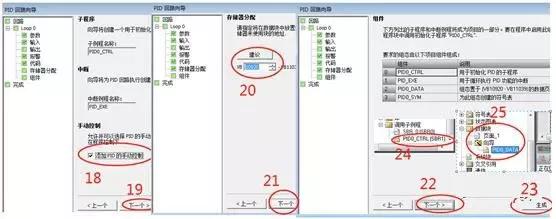

18、可以选择添加PID 手动控制模式
20、PID功能块使用了一个120个字节的V区地址来进行控制回路的运算工作;并且PID向导生成的输入/输出量的标准化程序也需要运算数据存储区。要保证该地址起始的若干字节在程序的其它地方没有被重复使用。
24、向导完成生成的子程序

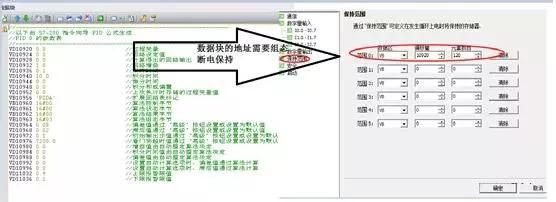

25、向导生成的数据块
数据块的地址需要组态断电保持

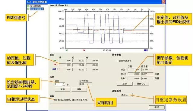

2、可通过状态图表监控并修改给定值、手自动状态、PWM输出设置等。
但也可通过PID控制面板进行调试,如下图所示:
1、给定值和过程值共用图形左侧的纵轴,输出使用图形右侧的纵轴
2、采样时间是PID控制回路对反馈采样和重新计算输出值的时间间隔(在PID向导配置中更改)
3、速率:设置图形显示区所有显示值的采样更新速率时间
4、调节参数:增益、积分和微分的当前值

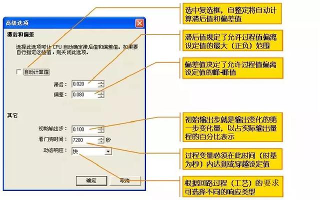

5、如果选择启用手动调节,可在计算值中修改PID参数
6、在自动模式下,单击“启动”按钮,启动自整定,自整定完成后,单击“更新”按钮,可把参数写进CPU中
7、单击“选项”可进入自整定参数设置(如下图)

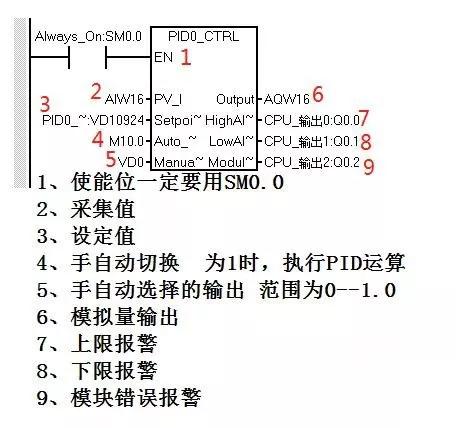

1、 PID向导生成的程序为何不执行?
确保用SM0.0无条件调用PID0_CTRL库
在程序的其它部分不要再使用SMB34定时中断,也不要对SMB34赋值
确认当前工作状态:手动还是自动
