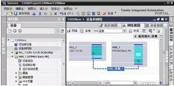

双击项目视图中的“设备和网络”,打开网络视图。单击“连接”按钮,自动选中“HMI连接”。用拖拽的方法连接HMI和PLC的PN接口,自动生成HMI_连接_1。
