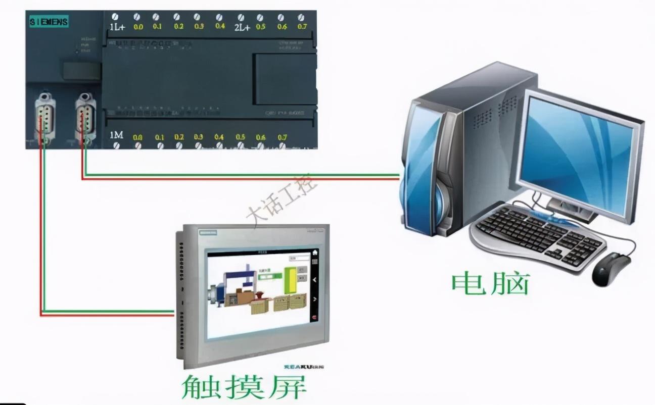

如下面的图1,当我们把触摸屏和PLC连接起来以后,在触摸屏上就能看到我们想看的数据了。除了数据还能通过触摸屏控制现场设备上的各种被控对象。比如我们在触摸屏上组态一个开关,只要触摸屏上点击一下这个开关,就可以让现场设备上的一个电机启动
