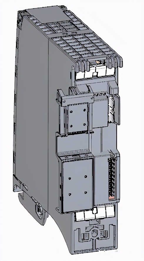

[size=0.8]4. 将 U 型连接器插入 CPU 后部。
[size=0.6]西门子S7-1500硬件安装接线图完整版

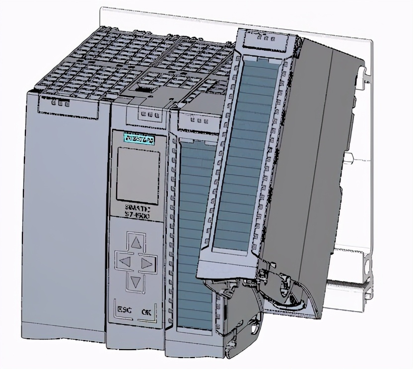

[size=0.8]6. 将 U 型连接器插入数字量输入模块后部。
[size=0.8]7. 将数字量输入模块连接到安装导轨并将其拧紧。
[size=0.8]8. 将数字量输出模块连接到安装导轨并将其拧紧。

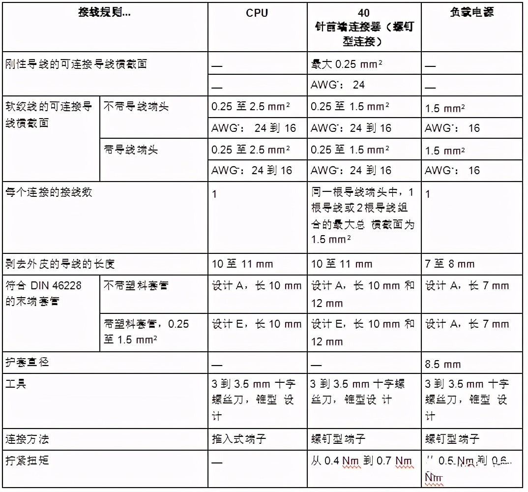

[size=0.8]CPU 的接线规则

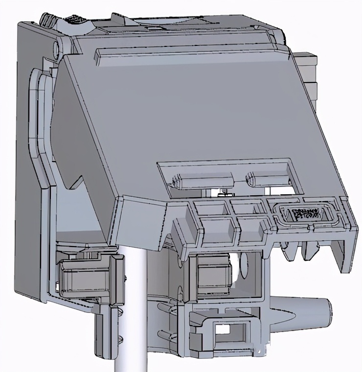

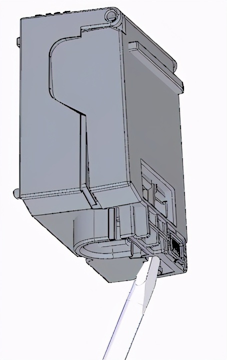

[size=0.8]对电源连接插头接线步骤:
[size=0.8]1.使用适用工具拔出连接器外盖。

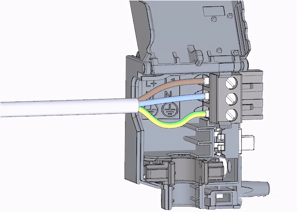

[size=0.8]2.根据接线图将电源线连接到插头上。在插头的另一侧,标有该插头认证后可使用的电压信息。 根据插头背面的信息,通过插入编码元件选择相应电压。

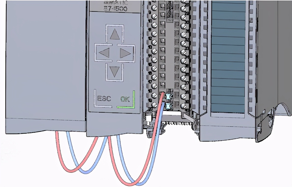

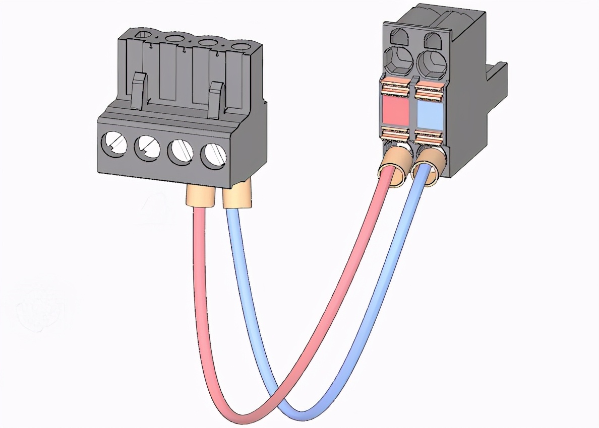

[size=0.8]将负载电流电源 (PM) 接线到 CPU步骤:
[size=0.8]1.对负载电流电源(PM) 的 4 孔连接器插头接线。
[size=0.8]2.将4 孔连接器插头接线到 CPU 的 4 孔电源连接插头。

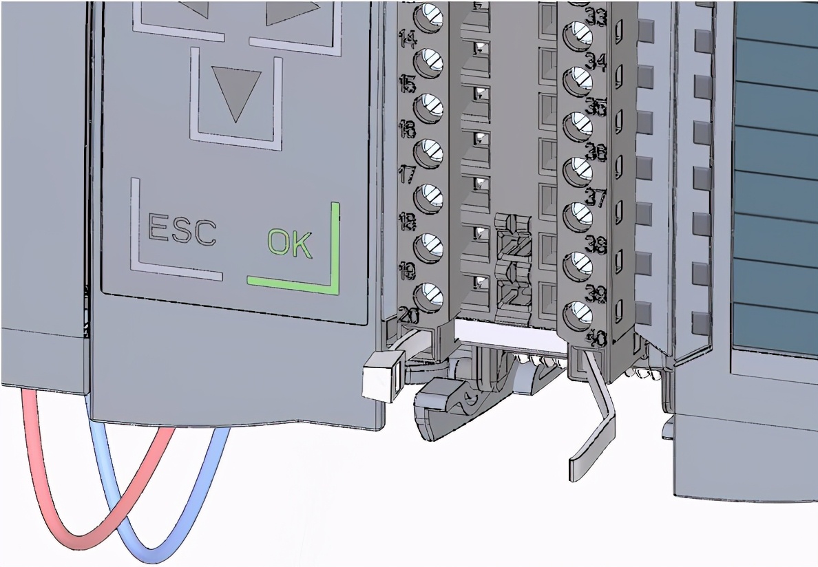

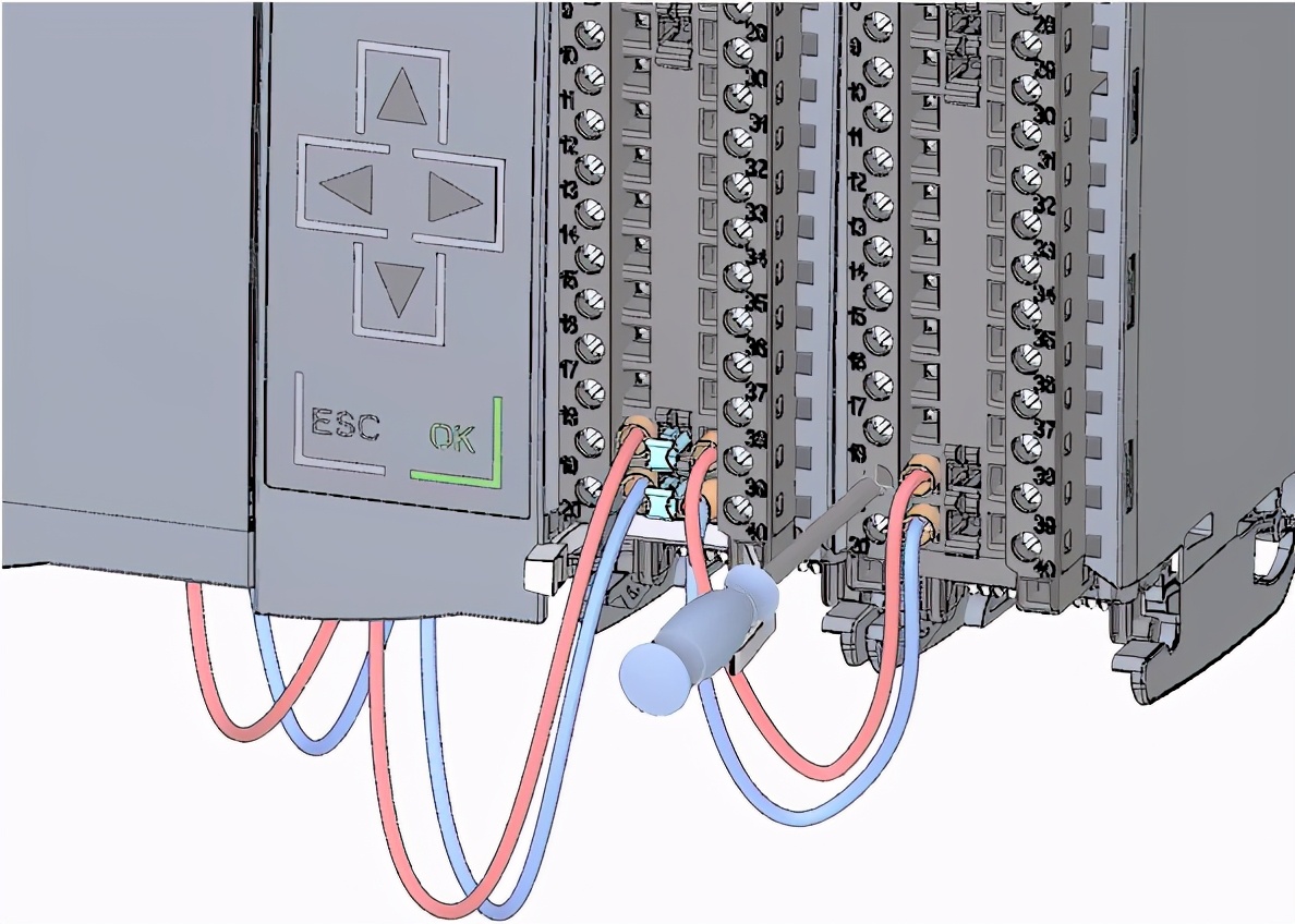

[size=0.8]对数字量输入模块接线步骤:
[size=0.8]1.将前端连接器插入预接线位置。在预接线处,前连接器与模块间未进行电气连接。
[size=0.8]2.用电缆扎带固定电缆。
[size=0.8]3.将负载电压24 V DC 连接到端子 20 (M) 和 19 (L+)。
[size=0.8]4.在两个底部端子之间插入电位电路

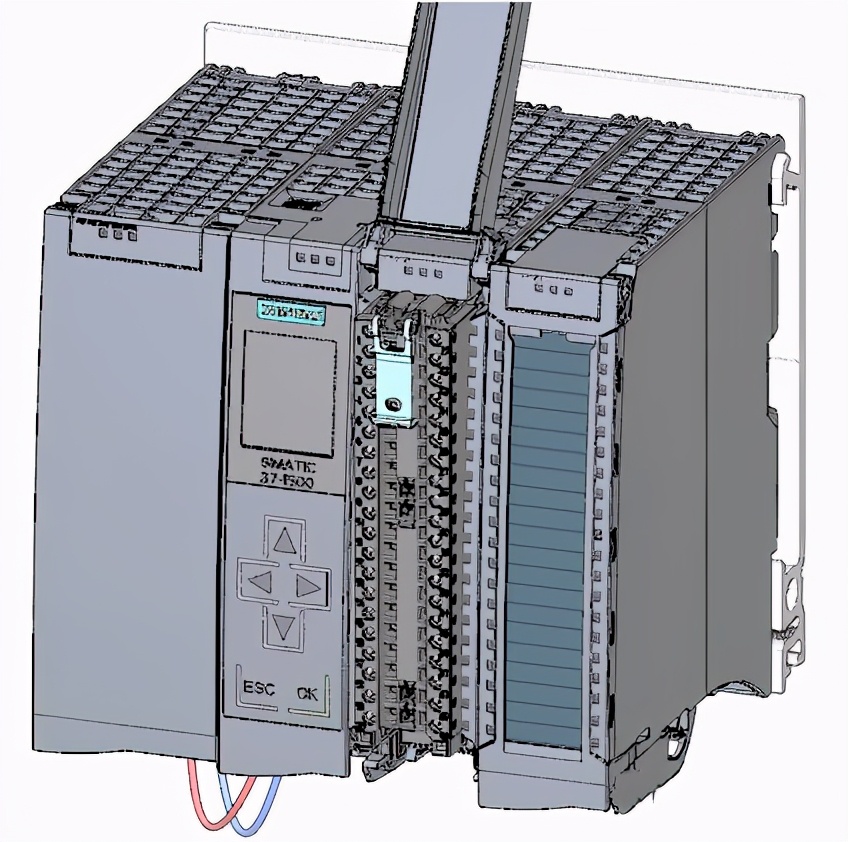

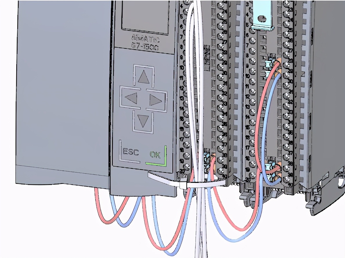

[size=0.8]为前连接器接线步骤:
[size=0.8]1. 根据端子前盖内侧的接线图,连接各个导线并将其拧紧
[size=0.8]2.为了消除张力,请使用电缆扎带固定电缆并拉紧
[size=0.8]3. 将前端连接器从预接线位置移到其最终位置。 至此,已建立了前连接器和模块间的电气连接
[size=0.8]4. 提示: 可以直接插入预接线的前端连接器,例如,用于更换模块。

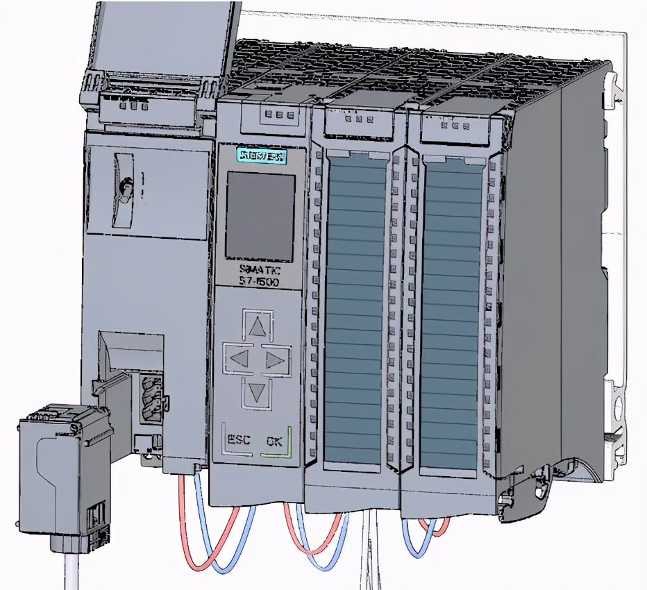

[size=0.8]通电首次启动 CPU步骤:
[size=0.8]1. 插入负载电流电源 (PM) 的电源连接插头。
[size=0.8]2. 将电源连接插头连接到电源。

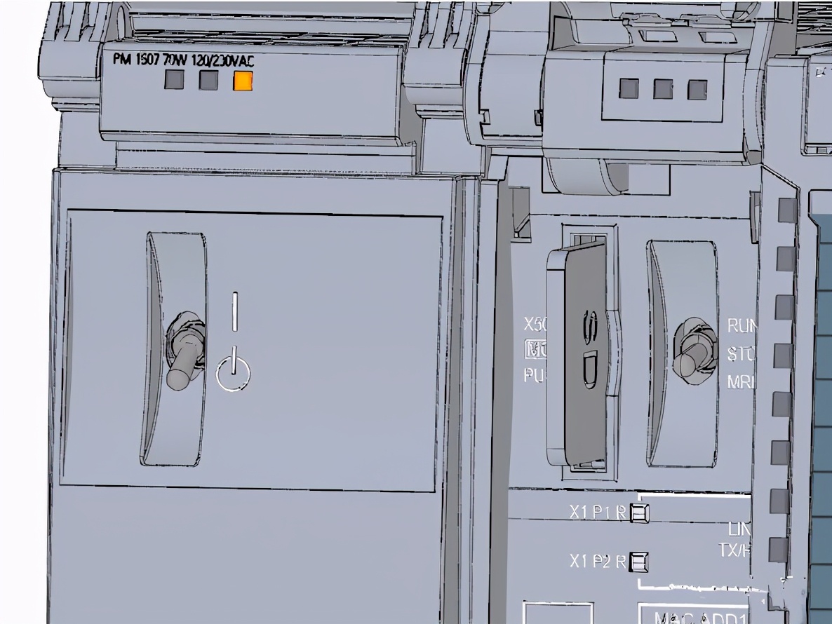

[size=0.8]3.将空的 SIMATIC 内存卡插入 CPU 中
[size=0.8]4. 将负载电源 (PM) 上的开关切换到位置 RUN 处。 将启动 CPU。
