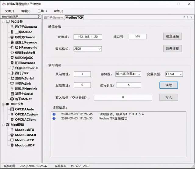

本篇文章采用第一个和第二个,就是搭建一个S7服务器及ModbusTCP服务器进行通信测试,搭建好仿真环境后之后,PLCSIM-Advanced运行如下: 监控PLC变量数据如下所示: 03通信测试 1、电脑B运行通信测试平台软件进行测试,采用S7协议访问结果如下所示: 2、电脑B运行通信测试平台软件进行测试,采用ModbusTCP协议访问结果如下所示: 04整体总结 通过这样的一个通信测试,以后我们可以将一台电脑完全当做一台西门子PLC来使用,不仅可以仿真逻辑,还可以仿真通信。支持S7服务器、ModbusTCP服务器、TCP服务器、UDP服务器、OPCUA服务器,学习上位机通信必备的一大利器。 我们还可以把虚拟机当做一台独立的电脑,在虚拟机搭建好仿真环境后,本机开发上位机与其进行通信。 [/url]![]() |
