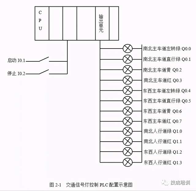

一、PLC实例-交通信号灯
1、交通信号灯控制PLC配置示意图
2、交通信号灯系统正常工作时序图
3、实现主干道信号灯控制的梯形图
