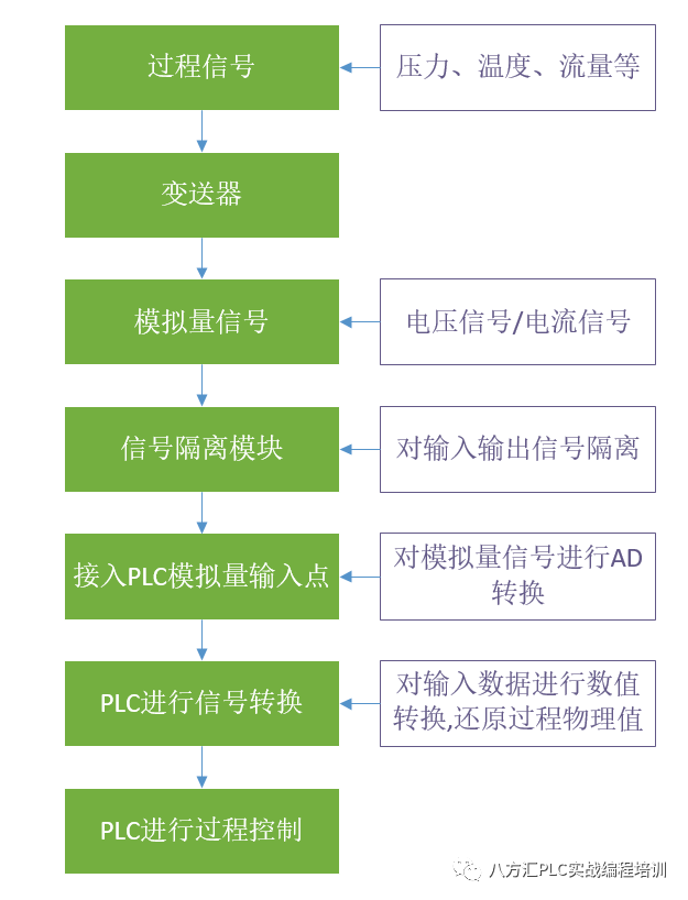

模拟量信号是自动化过程控制系统中最基本的过程信号(压力温度流量等)输入形式。
系统中的过程信号通过变送器,将这些检测信号转换为统一的电压电流信号,并将这些信号实时的传送至控制器(PLC)。
从以上PLC模拟量的信号输入流程可以看到,在自动化过程控制系统中,模拟量信号的输入是非常复杂的。但是,在现目前的工业现场,对模拟量信号的处理已基本都采用电流信号方式进行传输,相比于电压信号方式,电流信号抗干扰能力更强,传输距离更远,信号稳定。

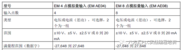

西门子S7-200SMART PLC模拟量模块对模拟量信号的转换范围

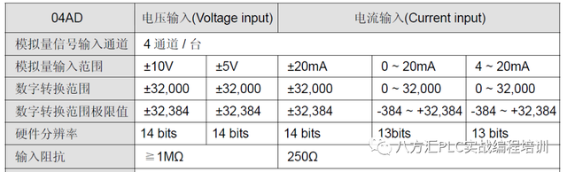

台达DVP系列模拟量模块对模拟量信号的转换范围
从以上可以看到:
1、模拟量信号接入PLC后,PLC将模拟量信号转换为了整型数据,不是浮点数(如西门子-27,648 到 27,648);
2、不同品牌的PLC对模拟量转换范围是有差异的(如西门子-27,648 到 27,648;台达-32,384 到 32,384);
3、PLC同一个模块对不同类型的模拟量信号的转换范围是一致的(如西门子对±10 V、±5 V、±2.5 V 或 0 到 20mA的模拟量信号的转换范围均为-27,648 到 27,648);

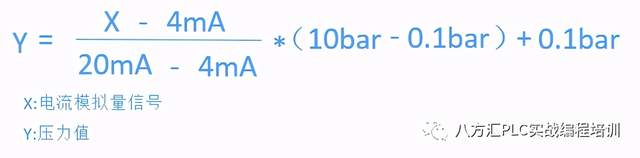

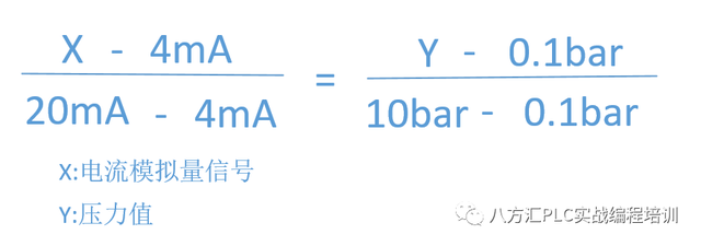

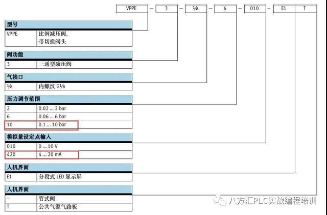

实际物理值与模拟量数据之间的转换方式同上面的转换方式相同。如下为某压力变送器的压力与模拟量信号范围(0.1-10bar,4-20mA),同样的,压力与电流之间有如下的转换关系公式:
将以上公式变换,则可以得到以下直接转换公式,如下:
由以上公式,可以直接将模拟量电流信号转换为压力值数据。

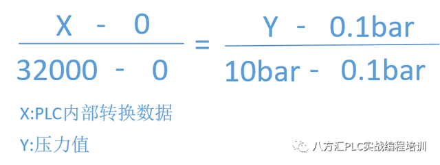

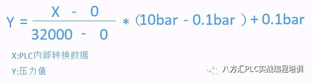

3、实际物理值与PLC内部数据直接的转换

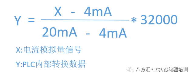

将PLC读取到的数据转换为实际的物理值,通过以上两步转换就可以得到。在处理时跳过输入信号值大小的转换,可以得到如下关系:
通过此公式,就可以直接通过PLC读取到的数据转换为实际的物理量值。
