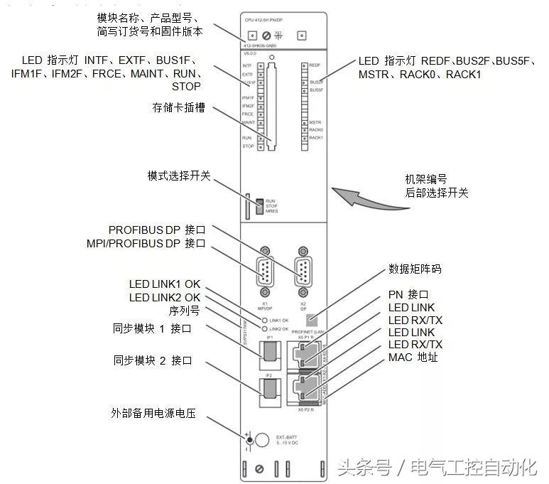

1.S7-400 CPU 的指示灯的功能:
INTF 红色 内部故障,例如用户程序运行超时
EXTF 红色 外部故障,例如电源故障、模块故障
FRCE 黄色 有输入/输出处于被强制的状态
RUN 绿色 运行模式
STOP 黄色 停止模式
BUS1F 红色 MPI/PROFIBUS-DP接口1的总线故障
BUS2F 红色 PROFIBUS-DP接口2的总线故障
IFM1F 红色 接口子模块1故障
IFM2F 红色 接口子模块2故障
MAINT ---- 当前不起作用
MSTR 黄色 CPU处理I/O,仅用于CPU41x-4H
REDF 红色 冗余错误,仅用于CPU41x-4H
RACK0 黄色 CPU在机架0中,仅用于CPU41x-4H
RACK1 黄色 CPU在机架1中,仅用于CPU41x-4H
