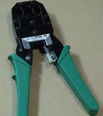

1、具有8P槽的压线钳一个。

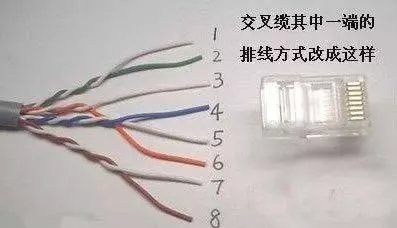

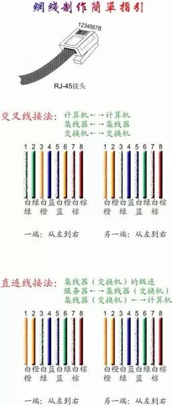

标准568A:1绿白,2绿,3橙白,4蓝,5蓝白,6橙,7棕白,8棕
标准586B:1橙白,2橙,3绿白,4蓝,5蓝白,6绿,7棕白,8棕

直通线:两头都是568B标准。用于连接:
PC(电脑)—————————— HUB(集线器)
PC(电脑)—————————— SWITCH(交换机)
PC(电脑)—————————— ROUTER(路由器)
HUB(集线器)———————— HUB(集线器)的级连口
SWITCH(交换机)—————— HUB(集线器)的级连口
SWITCH(交换机)—————— SWITCH(交换机)级连口
SWITCH(交换机)—————— ROUTER(路由器)
交叉线:一头是568A,另一头是568B。用来连接
PC(电脑)——————————PC(电脑)
HUB(集线器)————————HUB(集线器)
SWITCH(交换机)——————SWITCH(交换机)
ROUTER(路由器)——————ROUTER(路由器)
补充一下,配置网络设备要用反转线。
简单的说!直通线就是两端线序相同的线,用于不同设备之间互连,交叉线就是两端线序不同的线,用于同种设备之间互连。

步骤2、按照上面说的标准线序把网线排列好,可能情况如下图:
步骤3、把8股线末端剪齐。

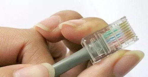

步骤4、将水晶头有塑料弹簧片的一端向下,有金属针脚的一端向上,把整齐的8股线插入水晶头,并使其紧紧的顶在顶端。
步骤5、把水晶头插入8P的槽内,用力的握紧压线钳即可!
