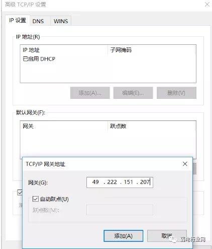

第一步:设置无线网卡为默认路由网关。
步骤:无线网络连接属性—Internet协议(TCP/IP)-属性-高级,手动添加无线路由网关,添加自己的外网网关即关,跃点数为“1”,是最高优先级。到了这一步,如果有线连接,无线连接同时存在的话,所有的数据都是经由无线网卡处理的。

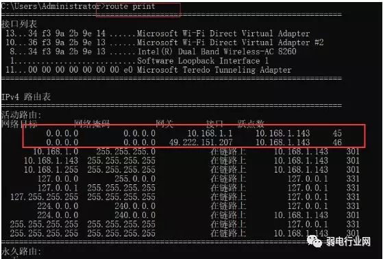

第二步:查看当前路由表
使用route print命令看一个0.0.0.0的网络目标分别映射你的外内网的网关。

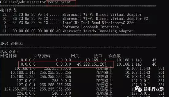

第三步:
通过route命令将,将所有网段添加到外网网卡,为默认路由,即所有的ip都走外网。
显示查看路由表,查看是否添加成功。

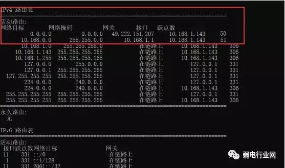

第四步:
通过route命令将内网网段添加到内网网卡,内网使用,即10.168.0.0这个ip段走内网。
显示查看路由表(route print命令),查看是否添加成功。
那么就设置成功了,整体的意思就是:
对于所有IP地址的访问,都从 49.222.151.207网关走;
但是,对于10.168.0.0开头的地址的访问,从10.168.1.1走。
这样,再也不用插拔网线这种粗鲁的方式来切换网络了。
