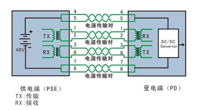

我们再来观察这个数据图最后一列,仔细观察一下原来IEEE802.3bt标准中的电流仍然是0.6A,再看供电的双绞线可知,是用的四对双绞线供电(IEEE802.3af,IEEE802.3at是用两对双绞线供电)这样一来就可以把这种方式看做并联电路,整个电路电流是1.2A,但总的损耗是两对双绞线供电时损耗的两倍,
所以损耗P=0.6*0.6*12.5*2=9W,相对于2对双绞线来说这种供电方式节省了9W的电能,所以使得供PSE在输出功率只有60W的情况下使得PD设备接收到的功率能够达到51W。
因此我们在选用PSE设备的时候一定要注意尽量减小电流,增大电压,否则容易导致电能损耗过大,单从PSE设备的功率感觉是可以用的,但到实际中是不可用的。
