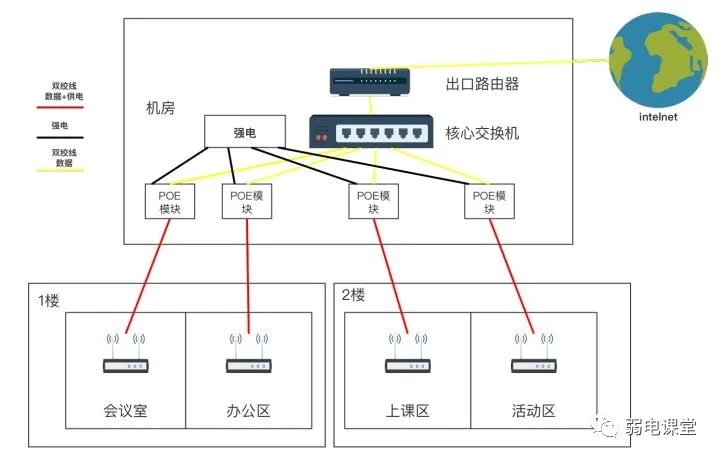

关于别墅或小企业如何无线覆盖,一直是很多弱电朋友问的问题,也是在常遇到的弱电项目,那么别墅或企业如何进行无缝漫游AC+AP部署呢?刚好有一位粉丝朋友给我们投稿,本期我们一起来学习下。 一、无线的基本常识 1、为何搞无缝漫游 使用无线的时候有几个问题比较麻烦,也是因为这些问题才迫使去研究小型公司使用的解决方案。 2、无线信号差 很多时候蹲坑、阳台、健身室、接收不到无线信号。 3、多个信号切换麻烦 安装多个无线路由器释放信号,每次走到一个地方先连接下wifi,频繁切换无线实在难受。 4、2.4g和5g 2.4g的信号虽然穿墙好,但速度慢,5g的信号虽然速度快,但穿墙差。 5、需要定期重启设备 家用这些设备运行一段时间就慢,这时候就要用到万能解决方案重启设备。 5、连接数量少 几十个人一起连接,明明信号满格就是速度慢。因为设备的处理的连接数满了,多的处理不。 6、品牌 基于做网络工程师过来的,什么项目没接触过,业内专业的企业级无线主要是aruba、cisco、juniper、锐捷、h3c等等。 对aruba印象深刻,长年运行没啥故障,不关机不重启。 家用的级别的asus还行,其他的不考虑。 二、如何最低成本部署AC+AP 一、简单介绍 要解决所有的问题肯定要用到AC+AP解决方案了。 AC:是无线控制器。 AP:是无线信号接入点,其实就是无线路由器。 简单说就是AC是脑子,AP就是释放无线的节点。为啥要多一个AC,因为有很多个AP,这些AP都是释放信号的,统一由AC管理。 信号释放的标准: 现在加了新的802.11AX也就是wifi6 速度理论上来说更快,但手机和电脑很多都不支持,还是选择多数能支持的5G信号802.11AC和2.4G信号802.11N(主要给一些只能支持2.4G的设备使用,比如小米的烟雾报警器,空气净化器等)。 二、部署方式 1、各种硬件的作用 AC:虚拟控制器 AP:ARUBA IAP 205 POE:POE供电(通过网线供电,可以不用连电源适配器,走线美观安装方便)。 下面安装之后的样子,顺便把设备的指示灯也给关了。 2、安装拓扑 3、基本原理 IAP205设备有能够自动选一个作为虚拟AC,这个设备既能做AP也同时管理这些AP,这样能达到初级的AC+AP的效果,主要是便宜方便。 当你拿着手机在这些AP之间移动的时候,会自动切换到信号强度高的设备上,虽然使用的还是本地转发。。 之后所有的操作只要在这个虚拟AC上进行配置,就能同步到所有的AP上,同样的也能看到每台AP的情况。 4、配置 登录到设备WEB端-现在是已经配置好的。 新建SSID,你无线的名称叫啥你取啥。 在高级选项里面,修改你想要这个型号的5G还是2.4G,我这是建立了两个SSID,一个2.4G一个5G。 这里我配置了vlan 30,通过trunk打通过来的所以关联vlan(主要是不同的SSID不同的VLAN),如果是家用设备就选择默认就可以了。 然后使用个人,连接使用的密码什么的自己配置。 5、完工效果图 ![]() |
