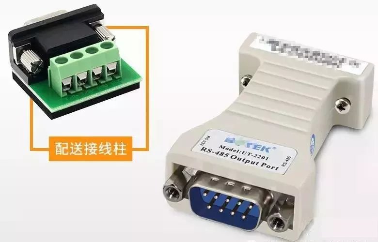

补充:即然RS232传输距离只有15米这么短,那么有什么作用呢?
其实它的应用非常广泛,可以连接各种设备,例如监控、其它的设备升级或调试等都可能需要用到它。功能与USB比较接近,随着USB端口的越来越普遍,将会出现更多的把USB转换成RS-232或其它接口的转换装置。
通过USB接口可连接更多的RS-232设备,不仅可获得更高的传输速度,实现真正的即插即用,同时解决了USB接口不能远距离传输的缺点(USB通讯距离在5米内)。
