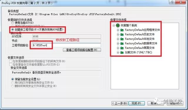

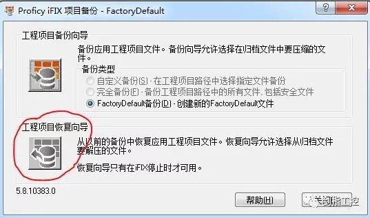

在PC机的 “运行” 中输入:BackupRestore.exe /FactoryDefault ,将弹出如下对话框,在关闭IFIX工程的情况下,点击“工程项目恢复向导”,浏览后找到由 iFIX 产品提供的 FactoryDefault.IFD 文件,然后选择“创建新工程项目”,设置工程路径,在恢复文件选择中,全部选择。
然后点击完成,备份恢复过程中弹出“该目录******不存在。是否建立目录?”点击“全部是”,然后会在相应的目录中建立一个空白的工程。

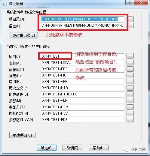

第二,打开新建的工程,然后打开“系统配置”及SCU的配置,文件中新建一个SCU配置,配置中选择路径,对项目中的路径修改为新工程的路径,点击“更改项目”,弹出“在新工程项目生成IFIX默认文件?”,点击“否”后完成路径配置。然后进行SCADA配置,报警配置,任务配置等基本配置

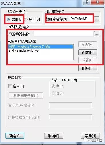

SCADA支持,选择启用,定义数据库名称,选择 I/O驱动器,如果已经安装MBE驱动,点击 I/O驱动器名称右边选择按钮后,会弹出驱动列表,选择MBE,题主这里已经安装MBE 7.46C的版本,用来和服务器端进行Modbus TCP通讯,

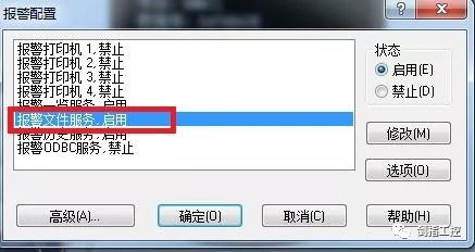

默认情况报警文件服务是禁止的,需要启用。这样才会有相关报警信息。

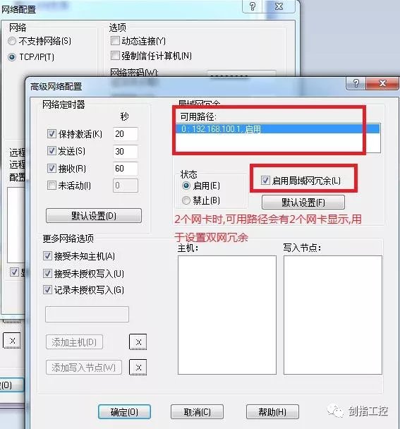

第四,进行网络配置,如果想要与其他电脑进行通信必须启动网络功能,如果使用C/S架构,且使用了网络冗余,可以在高级中启动双网冗余功能。

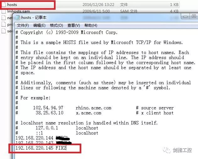

多台计算机进行连接,需要设置远程节点名,远程节点名不同,如果本台客户端电脑节点名为FIX,需要连接远程服务器电脑FIX2,则需要在“远程节点名”设置为FIX2,还要在系统文件中设置hosts文件的FIX2的IP地址,以此来实现与远程节点的通信。Hosts文件路径,WIN7系统:C:WindowsSystem32driversetc ,使用记事本打开,在这里添加FIX2的IP地址
