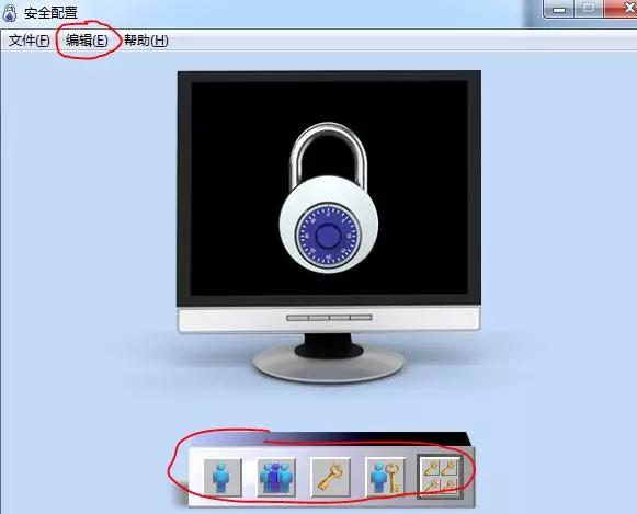

第一,首先需要在安全配置中进行”用户帐户”,”组账户”,”配置”等配置
第二,在用户账户中可增加新账户,也可对原有账户进行修改,如下图添加了一个新账户FIX,并输入全名和密码。
第三,然后在”配置”中用户基本安全切换到”启用”,并勾选”将这些路径应用到所有启动配置文件”那么用户在运行画面时需要登陆才可以,否则会提示”未经授权访问”,可以通过”应用程序”—“安全”—“安全登陆”,在弹出的登陆界面输入登陆名和密码就可以登陆了(此用户需要有”工作台运行”权限)
