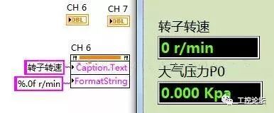

问题来源于现场,目前现场所使用的程序,大都数值显示控件都是直接显示数字,对于数值对应的单位基本是通过文本加到后面。
这样做的优点是:
1、可以个性化设置单位,且方便移动单位放置的地方
2、更改也相对简单
缺点:
1、无法进行动态定义,如果当前显示控件的显示参数变成其他,如压力参数时,单位无法跟着一起变;
2、只能静态设置,限制了界面的灵活性
好了,看看下面这样的如何?
首先看看这个是怎么实现的,如下图设置:显示格式——>高级编辑模式,在格式字符串中,增加“ ℃”即可。
如果需要进行动态定义,可以从数据库或配置文件中读取当前显示参数所显示的参数名、显示格式,以及单位,通过数值控件的属性节点进行设置。
