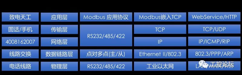

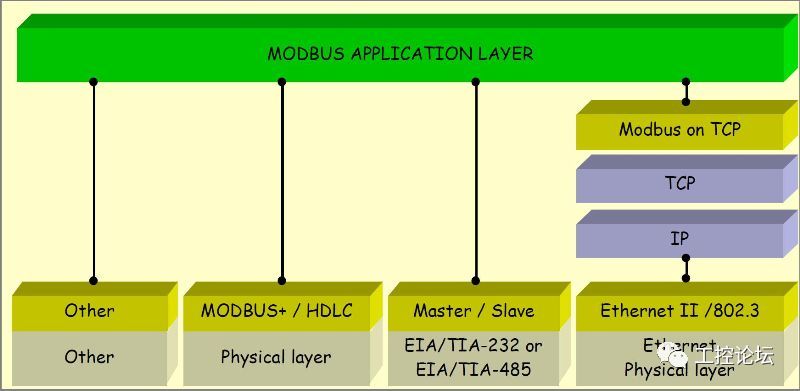

最早的Modbus是基于串行通讯的(EIA/TIA)RS232/485/422技术,协议简单易用,硬件消耗很少,所有逐步超出PLC通讯的范围,广泛用于各种工业通讯,很多仪器仪表、控制器都支持该协议,配电领域的断流器也加入其中。后来随着工业以太网的普及,Modbus协议也作为应用层的协议搭上了以太网的快车,仍然出现在各种工业和民用现场。对网络通讯协议模型有了解的同行,通过下图可以清楚的了解Modbus协议的位置和作用。
下面详细介绍Modbus协议的内容,希望以这个“事实上的工业标准”为例,带您认识五花八门的通讯标准。
我们每天都离不开的通讯网络,或许您并不陌生,但对于其工作原理,大概就只有少数人了解了。我在网上看到一个用订外卖过程来说明国际标准化组织定义的标准化网络模型(OSI)的结构,很贴切,您有空可以看看。
一文简单理解OSI网络模型:
https://www.versatek.com/blog/you-wont-believe-what-the-osi-model-and-pizza-have-in-common/
楼主把几种常见的网络(模型)做了一个比对,方便大家理解。当然其中电话网的内容,并不严谨,仅供参考。

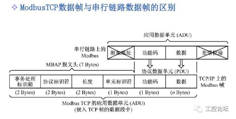

把Modbus报文去掉地址和CRC校验码嵌入到以太网的数据帧中,就成了TCP-Modbus,如下图。这样串行设备(我们前面讲的断路器,多数都是通过附件成为一个串行设备)就可以很方便的接入以太网了,当然这个“嵌入”的过程,是由网关完成的。
Modbus协议的主要内容就介绍完了,我们会发现,作为一个应用层协议,Modbus并没有定义数据的格式和含义。例如,读一个保持寄存器的值,我们得到一个16位的数,至于这个数是每一位代表一个开关量的状态,还是一个无符号整数,或者是32位浮点数的高字节或者低字节,就要靠通讯双方自行定义了。所以实现Modbus通讯的很大一部分工作就是按照双方的通讯数据表逐个处理。
